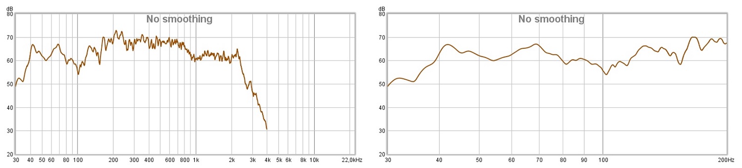

J'ai comparé mes mesures avec celles de François de 20Hz à 200Hz. J'y ai retrouvé le même lissage
J'utilise 2 softs : REW et Holm impulse. Mon micro est un EW M30 calibré. La mesure a été faite à 95dBSPL. Les courbes en RAW sont identiques et paraissent lissées.
Le nombre total de points dans les fichiers est de 970 dans REW et 4813 dans HOLM.
de 20 à 200 Hz le nbre de points est de 43 dans HOLM et 318 dans REW.
Ne s'agit il pas d'un problème d'affichage des logiciels?
Pour en discuter...................................
Citation : Qu'est ce que ça te coûte d'être réaliste jusqu'au bout!
Pour moi, il est réaliste.
RE: TAD 1601B en charge close
L'aspect de la courbe est tout à fait normal.
Comme la plage ne couvre qu'une décade, les accidents de réponse sont très étalés horizontalement.
Si l'affichage était fait sur la bande 20-20000, la courbe aurait une tout autre allure.
Ci-dessous une mesure au point d'écoute en intérieur.
A gauche, affichage sans lissage sur 30-22000 Hz, à droite la même mesure, non lissée, affichage 30-200 Hz. Elle apparaît plus lisse, mais c'est la même :
Pascal
