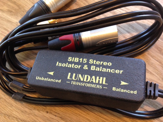

Ensuite une XLR a 4 pôles, 3 évidents et ils sont numérotés comme suit 1 la masse, 2 et 3 le signal (comme une RCA) et l'extérieur de la XLR qui est métallique qui sert au "prolongement" physique du boitier sur lequel devrait être relié le blindage.
Il arrive que sur du matériel moins récent la 1 et le corps de la prise soit reliés, alors la même connexion sur le câble amène une boucle de masse, le corps n'étant pas ferreux.
Vincent
#99
RE: XLR vers rca
Je me suis fabriqué un câble.
- XLR.2 relié au point chaud de la RCA.
- XLR.1 relié au point froid de la RCA.
- XLR.3 en l'air.
- XLR.corps de la prise en l'air.
Vincent
RE: XLR vers rca
calivin a écrit :- XLR.2 relié au point chaud de la RCA.
- XLR.3 en l'air.
Je me permet d'ajouter deux variantes qui peuvent être utiles:
IEC 268-12, standard industriel source électronique
XLR.2 = Signal RCA point chaud
XLR.3 et .1= Ground/screen RCA point froid
Source balancée (transfo)
XLR.3 = Signal - RCA point froid
XLR.1 = screen en l'air
Et toujours au fond du sac...
