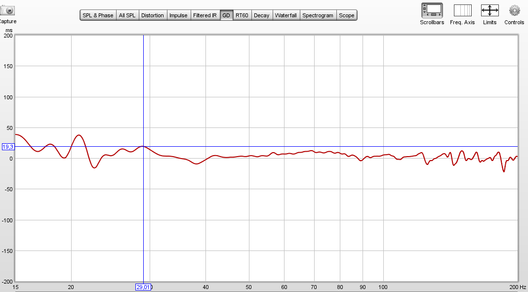

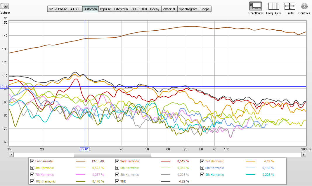

J'ai fait une caisse de test pour le 18n862 environ 200 litres, trois évents Lxhxl 51x7x17 (cm). J'ai effectué des mesures que je trouve assez bizarres. Seule satisfaction : le hp monte réellement à 200 Hz (ouf!).
Comment analyser ces mesures?

THD
GD

Attention au niveau : en champ proche, on a vite fait de saturer le micro et/ou la carte son, donc on fait cette mesure en signaux très faibles.
Ce qui implique incidemment que les mesures de disto sont sans objet dans ces conditions.

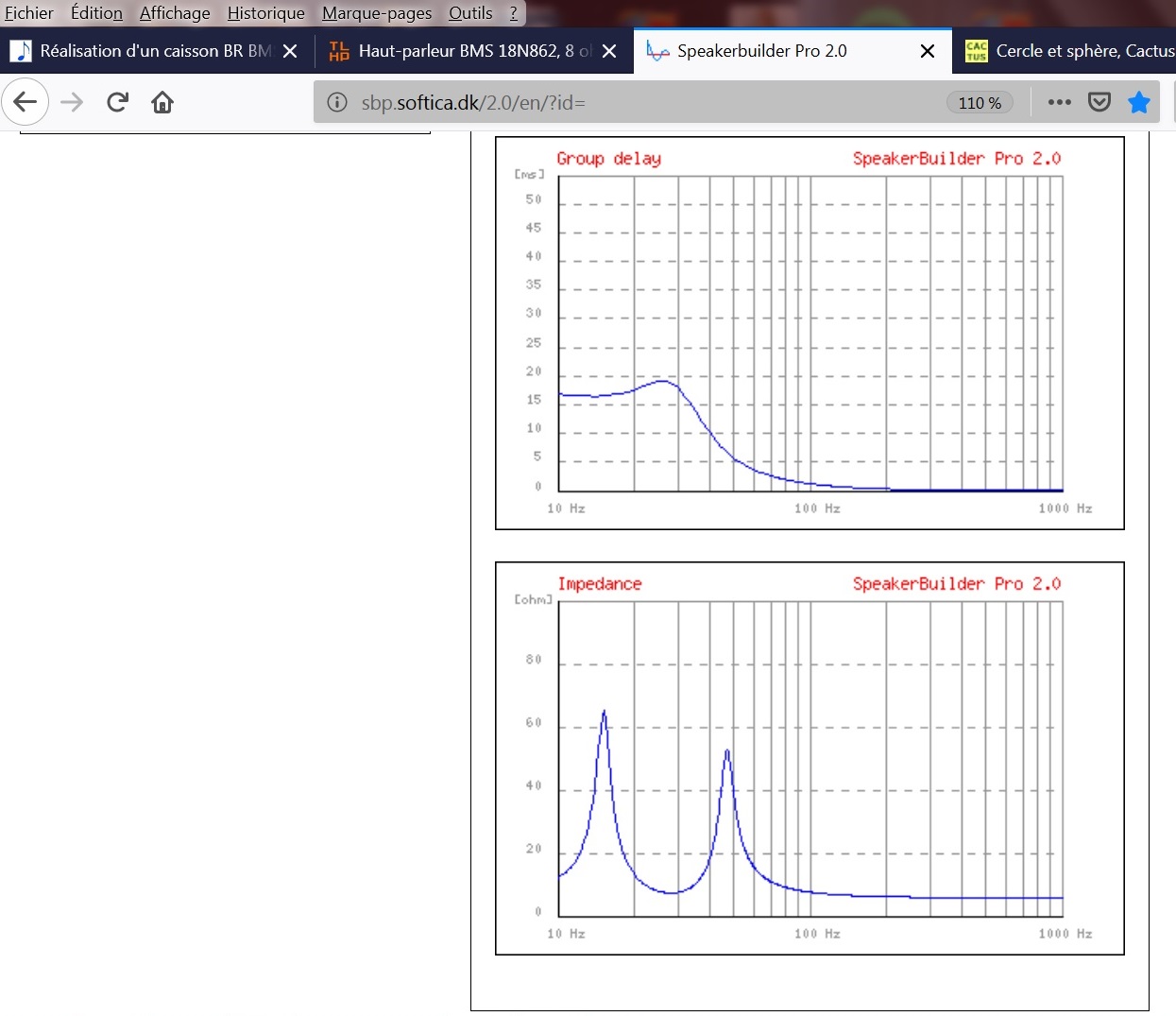

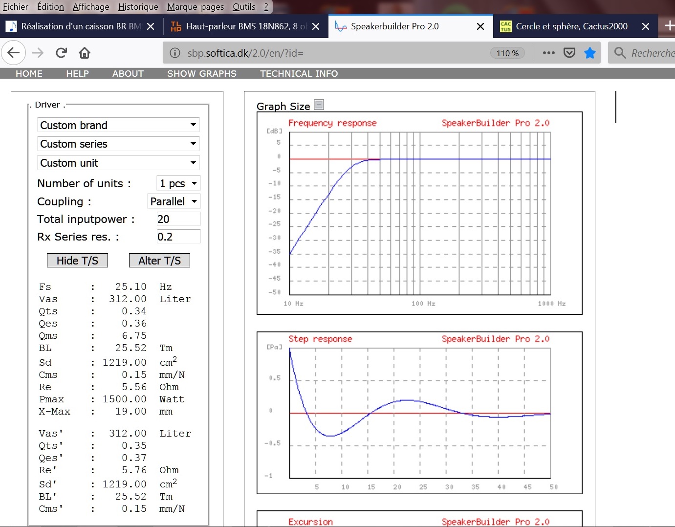

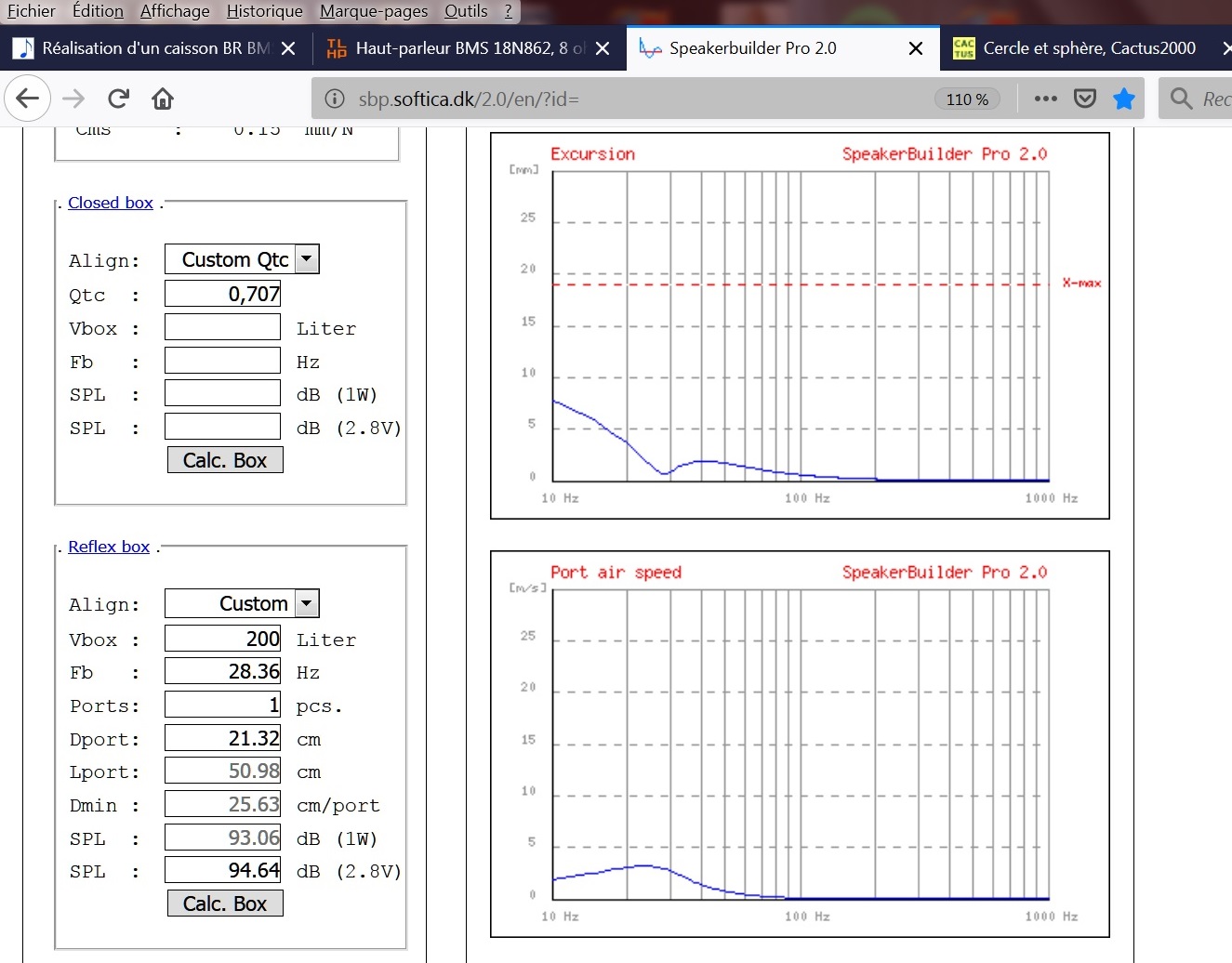

A partir des données décrites...
3 évents de 7x17... 357cm² de longueur 51cm. (Si j'ai bien compris)
Vb 200l.
Fb 28.36Hz pour retrouver L évent 51 cm...
Ormis le Dport qui est inférieur au Dmin conseillé (le Port Air Speed n'est pas pour autant critique), la simu tiend la route.

1. Je viens de me rendre compte que tes échelles sont trompeuses, je m'y suis laissé prendre ! Pour l'échelle horizontale, je te suggère de prendre 20-300 Hz, ça va modifier ta lecture. Il va également falloir faire abstraction d'un léger et inévitable baffle step.
2. Dans la mesure évent, il y a une forte contribution même au-delà de 100 Hz. Il n'y a sans doute aucun amortissant dans le caisson, ou pas grand-chose ?
Je pense que les choses (ou plutôt leur interprétation) vont rentrer dans l'ordre.

Je te suggère de faire une mesure de l'impedance du HP qui permet de verifier que le HP est chargé comme attendu par le BR.
Cela permet de confirmer le calage de la fréquence de resonance de l'ensemble.
Basé sur ces mesures, il est possible de modifier le modele pour recopier les mesures d'impedance et après analyse des résultats de chercher quels paramètres modifier sur le HardWare (amortissement, longueur d'event) pour se rapprocher de l'objectif initial.

C'est bien ça : simul pour 28,5 Hz. Winisd donne une longueur d'évent de 59 cm que j'ai corrigée pour 51 cm.
Le Dport < Dmin conseillé, je pige pas trop !?
