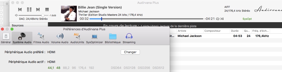

En regardant de plus près, je m'aperçois que AudioHDMI plafonne à 48K, et j'avais commencé avec des fichier HD.

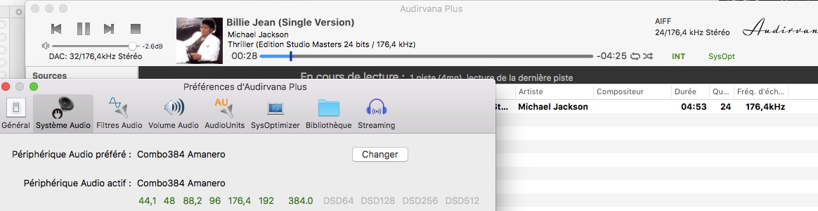

Captures Audirvana (réglages audio et affichage des états) :
    Audirvana lit en HD ESS9018 travaille dans la bonne fréquence
    Audirvana lit en HD AudioHDMI ramène à 48K
    Audirvana lit en 44.1 ESS9018 travaille dans la bonne fréquence
    Audirvana lit en 44.1 AudioHDMI travaille dans la bonne fréquence

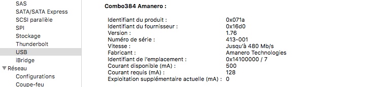

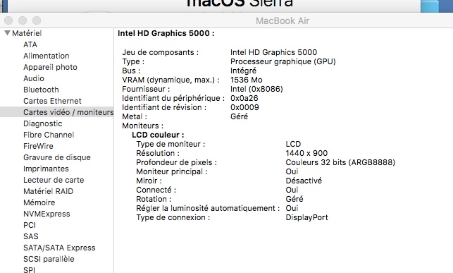

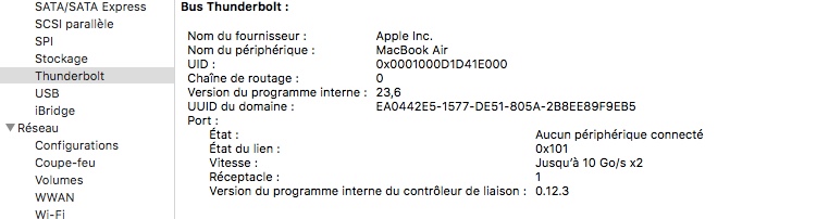

Les paramètres système :
    liaison USB
    liaison Thunderbolt/HDMI
    vidéo intégrée Intel HD Graphics 5000

Je pense que l'interface AudioHDMI fait son boulot. Le problème est quelque part dans la chaîne de liaison :
- Audirvana en sortie HDMI
- gestion HDMI du MacBook Air
- conversion Thunderbolt/HDMI
- câble HDMI (basique)
Après, l'écoute des morceaux en 44.1 et 48 est tout à fait concluante. La solution AudioHDMI est à la hauteur du dac Amanero+ESS9018.

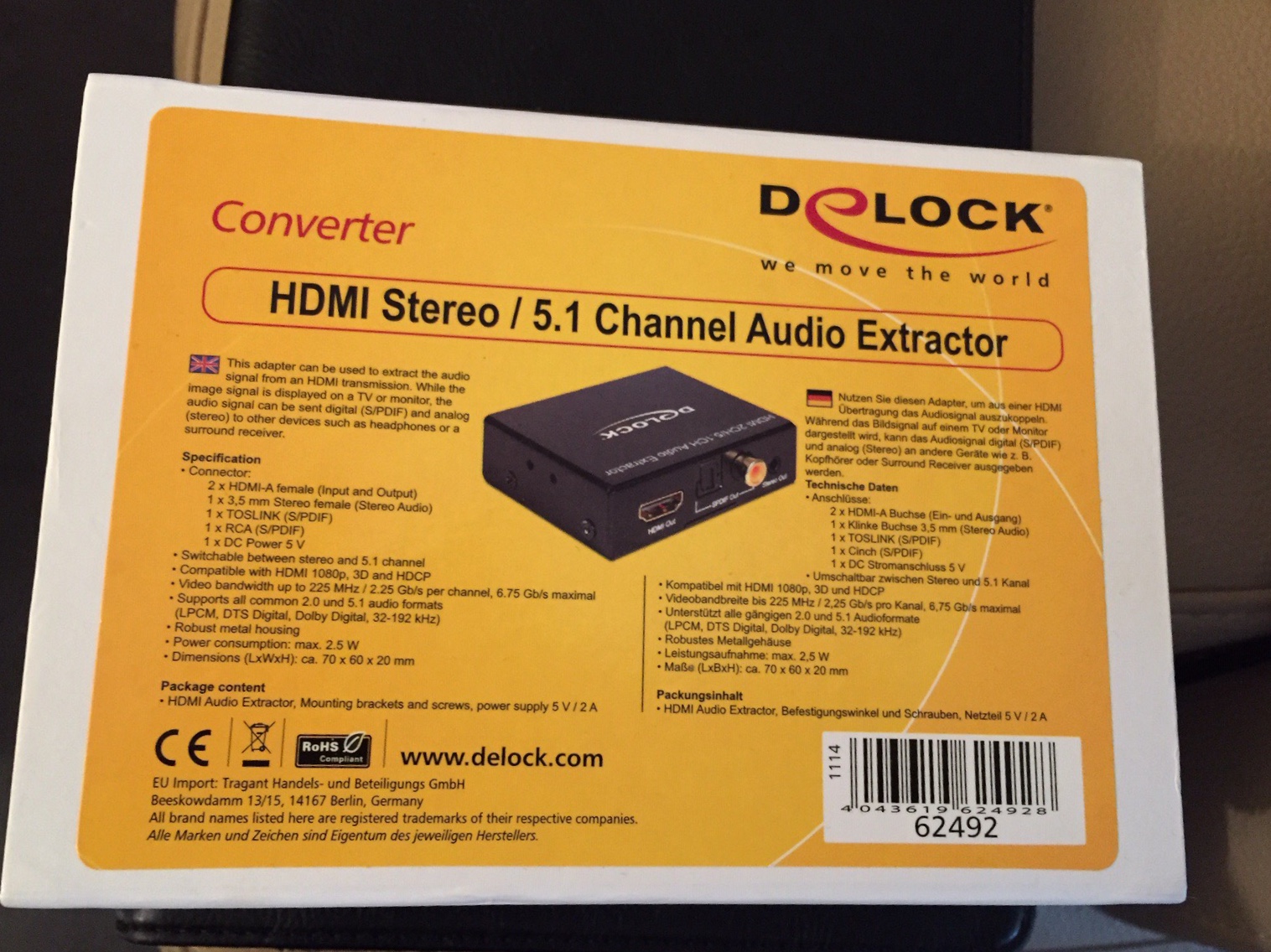

Je possède une interface Delock exctrator (pièce jointe) parfaitement vue par mon PC mais il faut l’activer dans « appareils audio »

Bonjour Jean-Marie,
J'ai fonctionné pendant quelques temps avec la configuration suivante.
sortie HDMI Raspberry PI 3 vers l'interface Delock (celle dont parle Patrick) avec câble HDMI, puis sortie SPdif en coaxial de cette interface vers Dac Khadas avec câble coaxial.
Ca fonctionne très bien avec Volumio sur le RPI3.
Je pense qui si ça fonctionne avec un RPI, ça doit fonctionner avec un PC.
Cdlt
Alain
