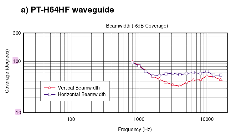

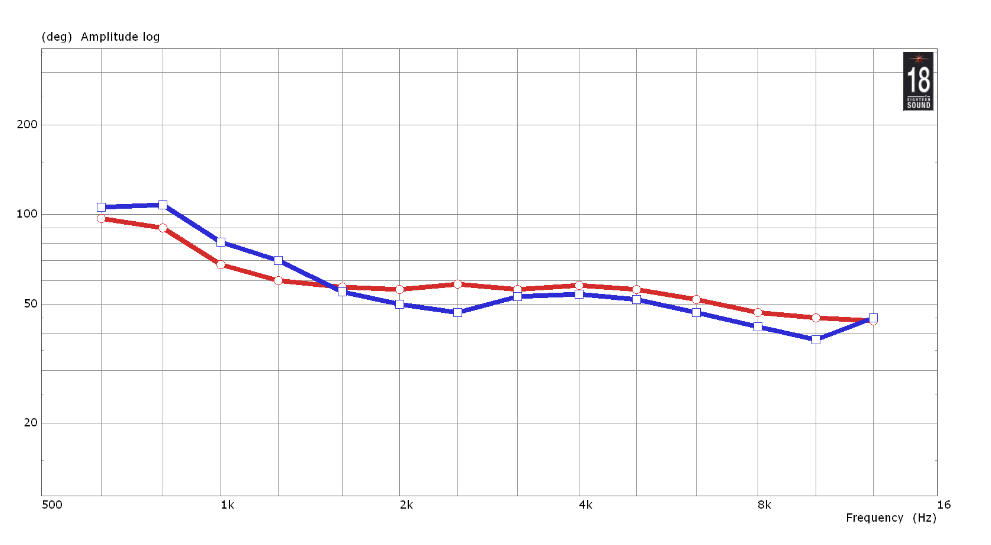

Un extrait des fiches constructeurs :
18s XT1464 :
JBL PT H64HF:

Une regle genale ??
Il n'y a pas de "regle generale "
Le choix de directivitė generale d'un systeme doit etre fait en gonction de l'application visée et du lieu
La directivitė peut se representée de plein de maniere
En 3 D "globalement " avec des surfaces de couleurs differentes ( pas tres interressant en fait )
Sous la forme historique du diagramme de directivitė ( des cercles concentriques en dB / efficace mais pas tres lisibles si la presentation est "petite"
Et le plus simple : ce qui est montrė, des courbes H et V frequence /degré tres lisible et simple
On represente egalement sous la forme dites "DI " ( indice de directivitė ) qui se presente sous la forme frequence / valeur d'indice ( coressespondant à un angle solide HxV ), ..( peu interpretable instantanement si on a pas l'habitude ..

Greg, aurais tu la possibilité de détailler l'ETD et ton ressenti à l'écoute avec les enceintes peu directives ? D'ailleurs ETD, en audio, ne me parle pas ...
Après relecture, une question me taraude :
Citation : la directivitė d'un HP à cone obéi à la formule : f2 =(2.c)/(pi .D ) ..
En simplifiė apres des tas de mesure en réel on constate qu'un 15" montre en moyenne -6dB à 1000 hz pour 45° d'angle
Avec un 12" toujours en moyenne on mesure entre 1500 et 1800 hz pour les memes conditions ( avec un profil exponentiel de membrane ce sera qqs fois 2200/2400 hz ..)
Quand vous parlez de directivité du HP à cone est ce de part et d'autres de l'axe centrale ou est ce le total ? L'équivalent du "coverage" du guide d'onde ?
J'ai recherché sur google des docs permettant de lire les graphs des courbes H et V frequence /degré ... sans grand succès ...
La lecture suivante est elle acceptable :
* à 800 Hz, -6 dB de SPL à ~90°, soit 45° de part et d'autres de l'axe
* à 1000 Hz, -6 dB de SPL à ~80°, soit 40° de part et d'autres de l'axe
* à 2000 Hz, -6 dB de SPL à ~56°, soit 28° de part et d'autres de l'axe
Cette directivité serait donc à rapprocher de la directivité du woofer, sa courbe de -6 dB en fonction de la fréquence et de l'angle ? Et de sélectionner une Fc où les deux émetteurs, trompes et woofers, sont proches ?
Hors un 12" à ses -6 dB à 45° vers 1800 Hz (à la grosse louche et pour les besoins du raisonnement) ? Hum est ce 45° total ou de part et d'autres de l'axe ?
Merci d'avance !
