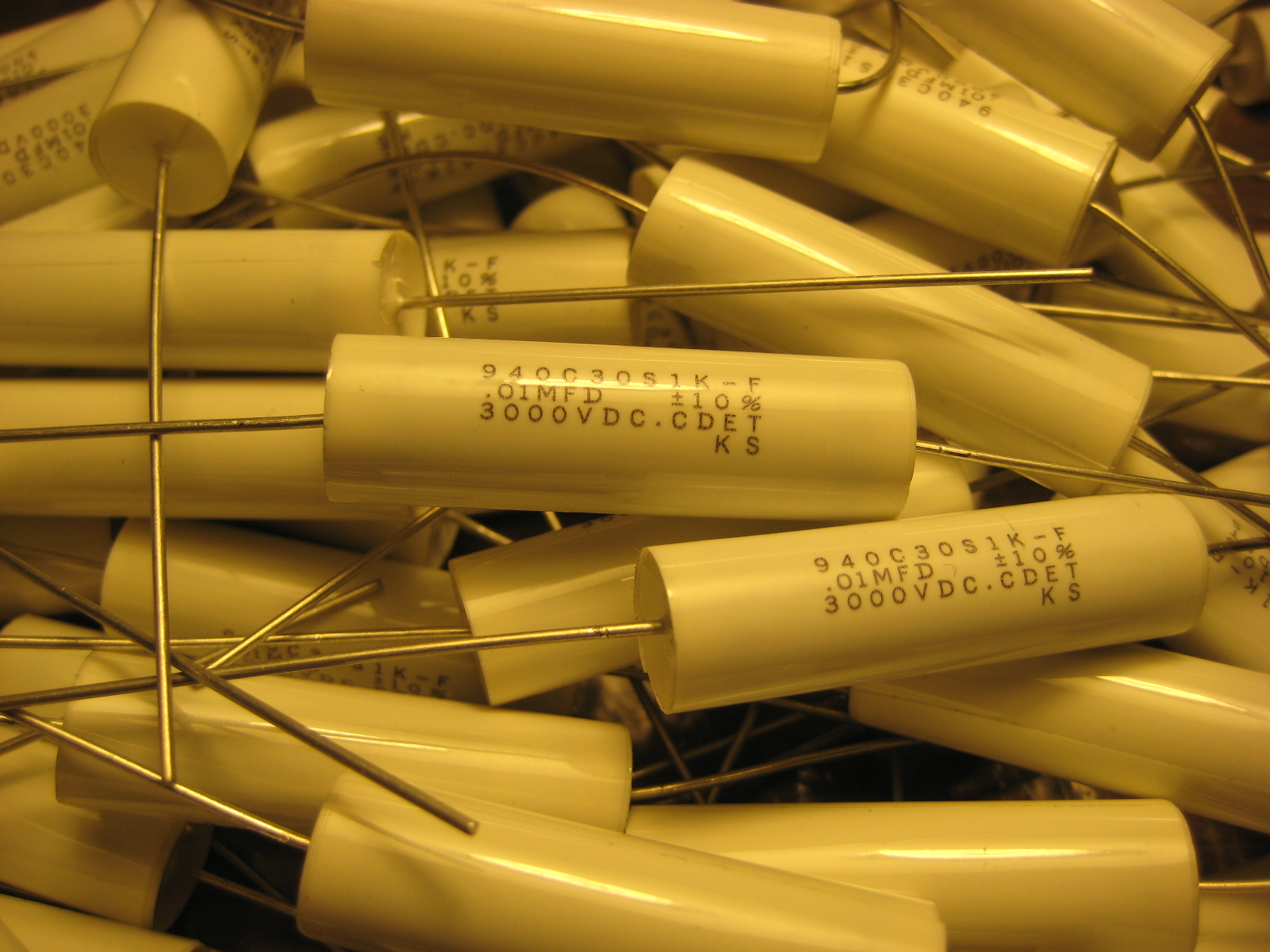

Bonsoir Vincent,
Pour moi (et un groupe d'amis DIY) ce condo (après en avoir essayé une dizaine, dont certain à prix extravaguent) s'est avéré
un champion à prix raisonnable , seul inconvénient sa taille (33mmx8mm)
