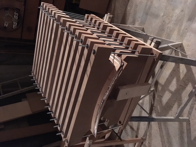

Aujourd'hui modification de l'outillage pour pavillons des ALTEC 817 pour y intégrer les 4 renforts avant la mise sous presse :
Puis mise sous presse d'un nouveau pavillon, cette fois avec CP cintrable et médium de 3mm :
Wait and see....

Superbe outillage, quel boulot !
Pierre
#50
RE: Plans ALTEC 817
les renforts collés vont tout chager sur le respect de la forme !
Je suis bluffé par ton travail et surtout tes gabarits °___° !
