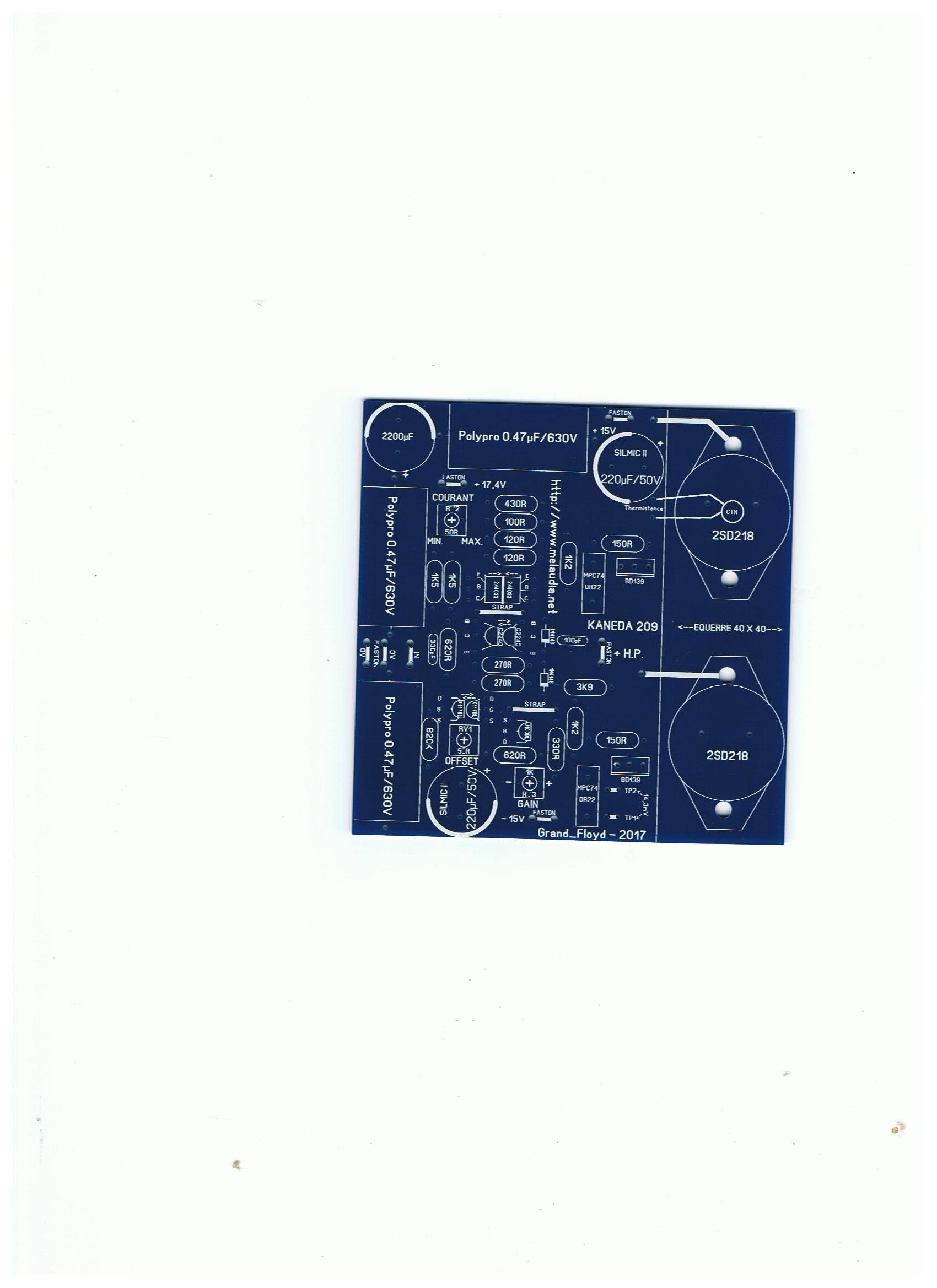

@ Grand Floyd,
je suis en train de vouloir insérer les résistances sur le C-I,
mais dans mon lot de résistances, une valeur ne correspond pas:
j'ai 820K sur le C I, mais 806K fournit avec le kit 209 Grand Floyd.
Merci pour ta réponse.
Cordialement .
Dominique.
