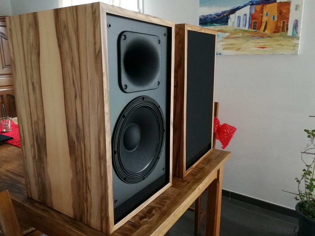

Un petit retour de mes essais :
Depuis ce WE j'ai mes nouvelles enceintes, non finalisé au niveau du filtre maie le résultat est déjà très bon, je suis très content de mon K209+ Grand_Floyd.
mon systeme :
Platine CD Cayin CDT17
Demat Volumio + DAC TEAC UD503 qui me sert aussi de reglage de volume pour le CD.
Enceintes : Faital Pro 12PR320 + une compression HF10AK + Pavillon FaitalPRO LTH102

cesaria a écrit :Bonjour,
mon systeme :
Elles ont été conçu par Andrej
Bravo !
J'aime bien les enceintes, on reconnait le style de AndréJ. Elles ont été construites par son menuisier ?
Tu dois obtenir un bon rendement... Vous raccorder la compression vers 1200 Hz ?
Tu devrais ouvrir un fil sur les enceintes, elles sont très intéressantes.

C'est suite a mes lectures du forum en autre les tiennes que je me suis lancé sur les HP Faital.
Elles ont été construite par le menuisier/ebeniste d'André qui fait du super boulot.
Oui la compression est raccordé a 1200 Hz.
Je n'y connais rien en conception d'enceinte, j'avais déjà fait un post mais sans vraiment de succes pour les concevoir.
J'ai posté sur le vert et là André a bien voulu m'aider de A a Z.
Je découvre des détails dans le haut medium que je ne connaissais pas sur certain enregistrement.
Philippe
#20
RE: K209+ Grand_Floyd : A l'écoute...
Les enceintes semblent très compactes... Faciles à loger, comment se comporte le grave ?
Le 12 pouces Faital est une alternative très ėconomique au 414-B dans de genre de solution deux voies.
