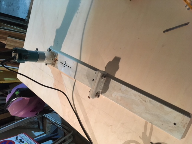

@ Hah le bois de l'outillage est du médium de 30mm (moins cher que du CP), j'utilise de l'outillage électroportatif classique (défonceuse, scie sauteuse) ci-après l'outil métallique que j'ai fait pour fixer ma défonceuse et l'utiliser sur des grands rayons (796 mm pour la 817).
Le diamètre de la fraise fait 16mm, ce qui corresponds à l'épaisseur de bois envisagée.

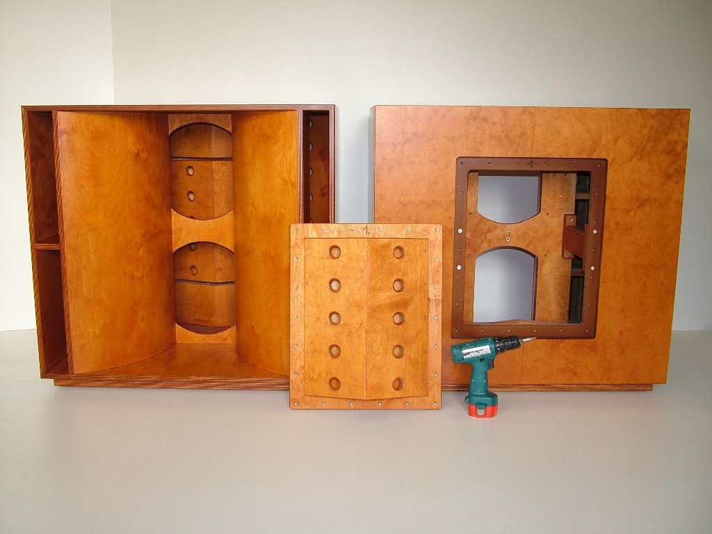

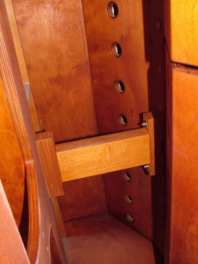

@Marcj " la construction n'est pas très rigide ni de très grande qualité" cela me laisse du potentiel d'amélioration et bon espoir si vous aviez trouvé le résultat satisfaisant.
J'envisage des renforts entre la plaque support de HP et le panneau arrière comme sur ces photos :
