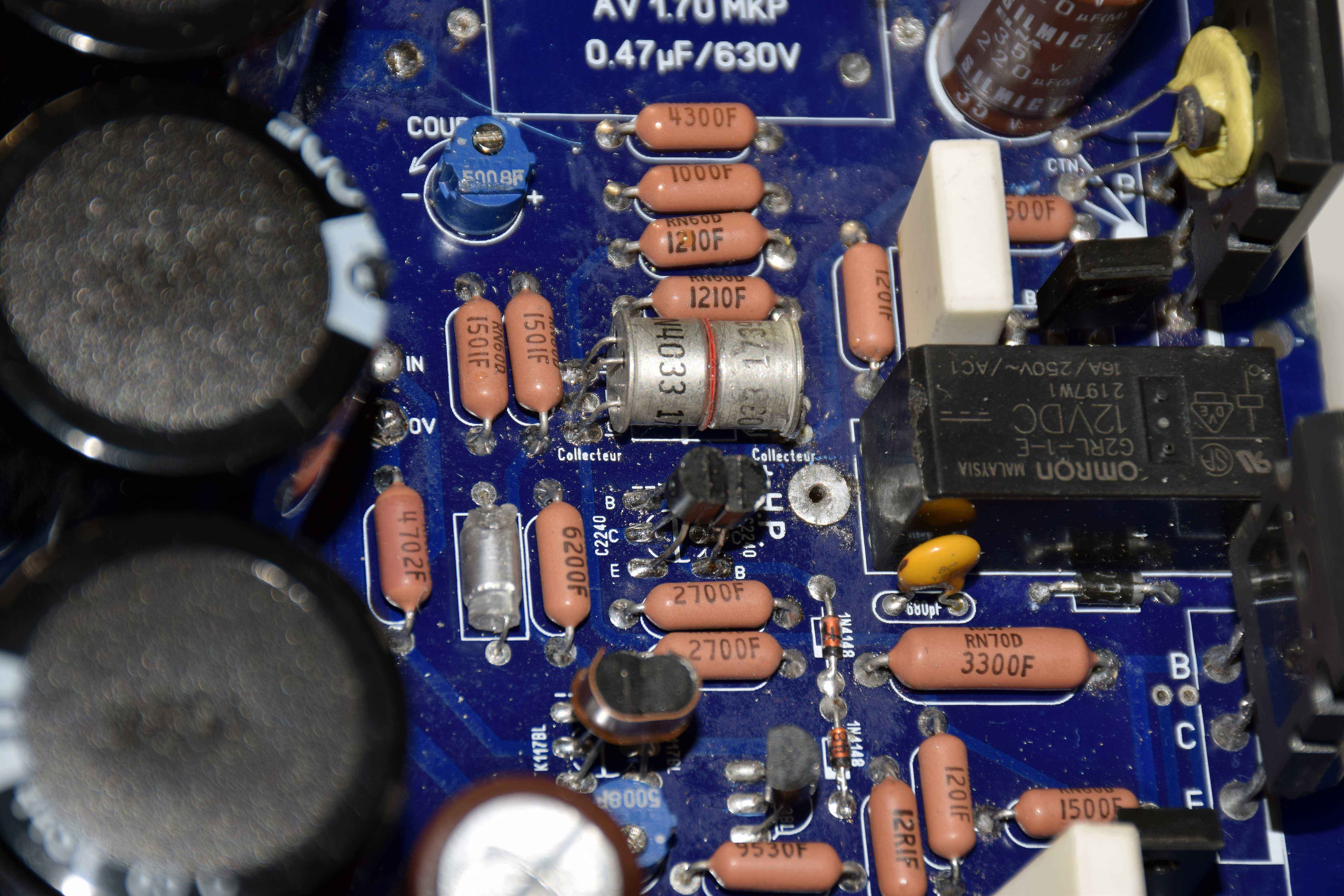

Re,
Je viens de faire les photos, les voici:
Il manque certains condensateurs jaune sur les photos, je les ai enlevés pour les tests mais ils reviendront après...
merci
Rob

RE: K209+ Grand_Floyd : Il faut le fer !
Re,
A priori rien d'anormal de ce côté.Vérifies bien à la loupe l'état des soudures,et surtout qu'il n'y a pas de pont de soudure entre des pastilles.
Grand_Floyd a écrit :Re,
j'avais déjà vérifié ces points, mais dès la reprise je pense dessouder les transistors 2SC5200 et BD139 pour test, j'en profiterai pour vérifier-nettoyer complètement la carte. En effet elle est toute polluée par les éclats de résine à force de soudures et un pont à pu s’immiscer parmi elles. A priori non, mais la leçon du fil me servira.
J'ai mis de coté ton précédent message concernant les tests sur les transistors, ce sera ma première préoccupation du début 2019...
Rob
