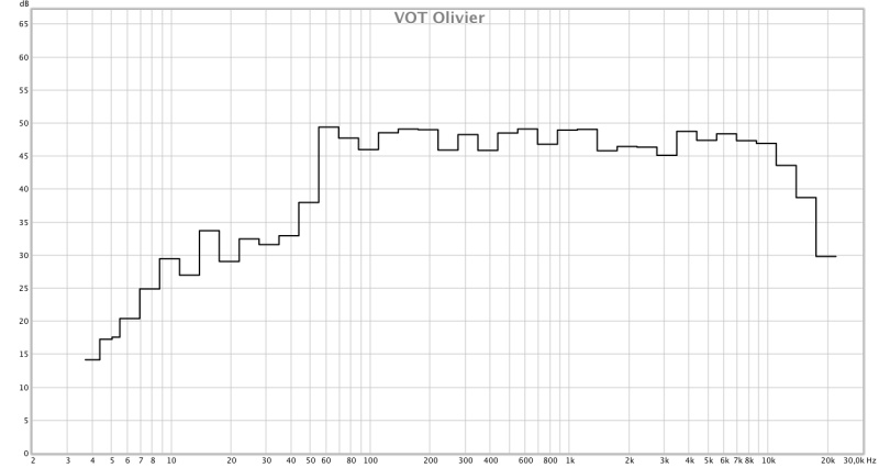

Côté mesures, tu as le -3 dB vers les 35 Hz. Comment as-tu pu réussir cela en gardant le même volume d'enceinte que la VOT originale? J'ai mesuré une fois des VOTT chez Olivier et le -3 dB est vers 55 Hz:
https://forums.melaudia.net/attachment.php?aid=14308
https://forums.melaudia.net/showthread.p...2#pid71382
À+

J'allais poser presque la même question que Sébastien : comment arriver à ce grave (plus qu') honorable en gardant des volumes proches ?
Franck
L'accord du BR peut-être ...

La majorité du temps on peut lire qu'il faut éloigner les VOT des murs pour obtenir une bonne reponse, pour ma part, j'ai toujours placé mes VOT très pres des murs dans les angles de la piece, du coup j'exploite au mieux la bande passante ( j'avais a peu prés la meme reponse avec mes VOT précédentes ) !
En revanche la forme de VOT Xline linéarise la bande et contribut aussi je crois a ce résultat !
Nicolas, c'est vrai que mon event n'est pas celui d'origine et j'ai en plus fait une correction d'impédance sur le filtre !
Ne pas oublier non plus que la mesure est prise au point d'écoute ( point qui est déterminé et imposé par les dimensions de ma pièce ) !
