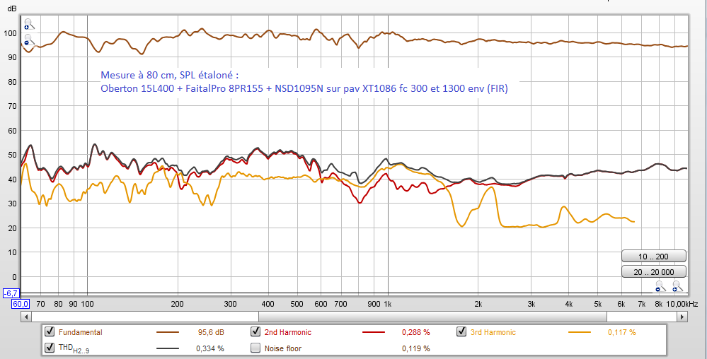

la courbe d'impédance n'est pas torturée, ma mesure ne montre pas plus de défaut que ça non plus de ce coté.
La courbe SPL constructeur a pour seul défaut d'avoir une échelle horizontale qui lisse les défauts mais elle reste relativement conforme (pratique courante, y compris chez les amateurs).
Après, il faut relativiser question distorsion, car une fois filtré, en prenant en compte la directivité de chaque transducteur et leur distorsion, on arrive a quelque chose de très honorable et équilibré avec des haut-parleurs peu couteux, et 98 db de sensibilité :
Dans la pratique cela fait de la musique, sauf que le 20 cm n'égale pas ma 2" question chaire de poule.
