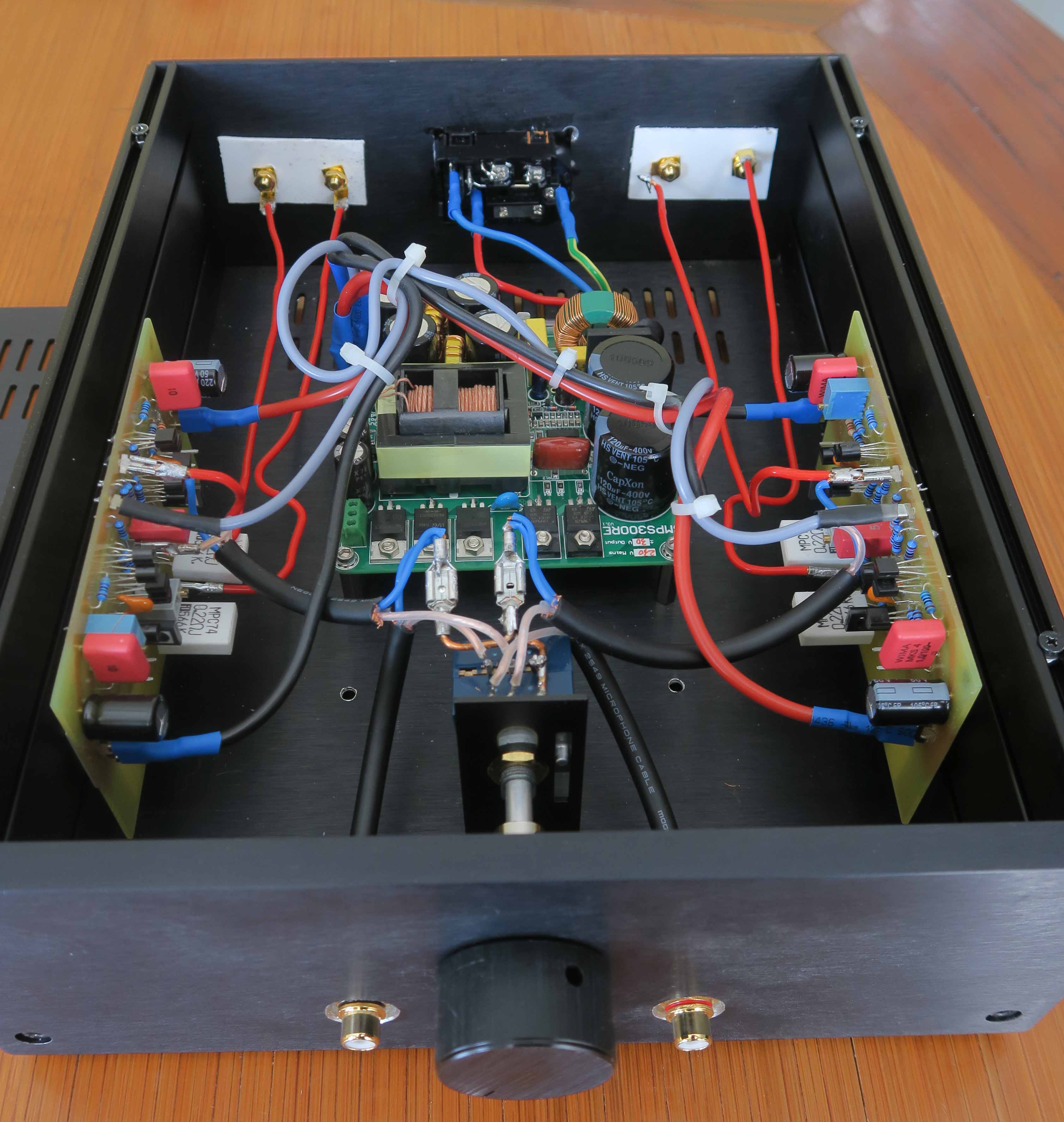

Kanediste GF convaincu (ayant monté 2 K209 GF) j’ai néanmoins eu envie de réaliser un Solide (ou Sphinx) simple push pull 40 W version SMPS avec un alim Connexelectronic
Le système utilisé est :
Tweeter YAMAHA JA 4281 B
Medium EIGHTEEN SOUND NSD 1480 N
Boomer HPS 380 MSPA
En passif un filtrage 2 voies 12 dB série (Dominique Prod’Homme) coupure à 500 Hz
Le tweeter filtré en // avec un 0,5 µF en série.
En prime abord le Sphinx m’a un peu surpris par sa personnalité un peu plus « neutre ».
En poursuivant son écoute sur plus d’un mois en comparatif je l’ai au final beaucoup apprécié et estime qu’il constitue un sérieux challenger.
La tenue des premiers registres est en particulier remarquable.
De plus c'est un ampli très silencieux hors modulation;
Faisant une petite crise de nostalgie Vinyls je l’ai branché derrière une platine MM et un pré-pré tubes Vandersleyen (Novotone).
J’ai été vraiment bluffé par le résultat.
Au total un ampli vraiment sympa que je recommande au même titre que mes Kaneda.
Bonne St Nicolas Jean –Marc !
