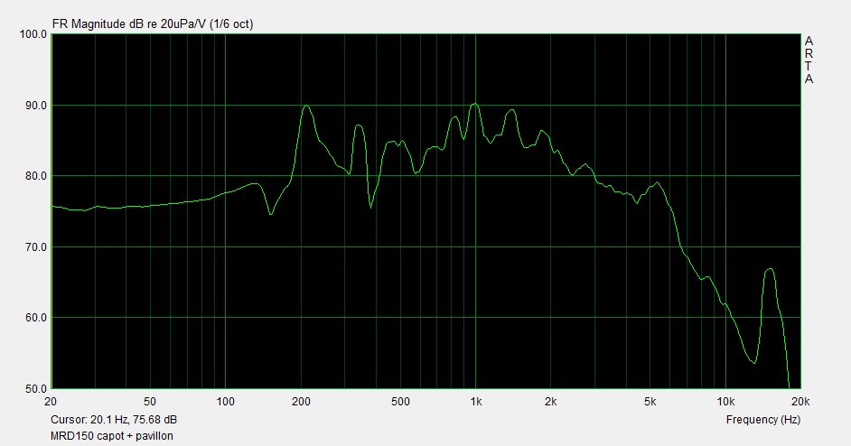

Bonsoir à tous, bonsoir Sébastien,
Pour tenter d'illustrer ce sujet, voici quelques mesures sans prétention faites sur un moteur que je bricole sur une base d'un ancien moteur Monarch (Monacor) avec un encore plus ancien pavillon Vitavox exponentiel circulaire modifié. C'est un ensemble "cheap" mais qui permet malgré tout un fonctionnement dans la bande "bas medium". Mesure DATS du moteur seul avec son capot
Monarch MRD150 capot.pdf (Taille : 62,07 Ko / Téléchargements : 326)
Mesure DATS du moteur seul sans son capot
Monarch MRD150 sans capot.pdf (Taille : 62,04 Ko / Téléchargements : 323)
Mesure DATS du moteur avec son capot monté sur le pavillon Vitavox
MRD150 capot+pavillon.pdf (Taille : 61,67 Ko / Téléchargements : 318)
Mesure DATS du moteur sans son capot monté sur le pavillon Vitavox
MRD150 sans capot + pavillon.pdf (Taille : 61,86 Ko / Téléchargements : 333)
Mesure niveau fréquence du moteur avec son capot monté sur le pavillon Vitavox Mesure niveau fréquence du moteur sans son capot monté sur le pavillon Vitavox |
