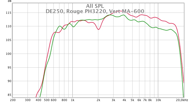

Je vais rajouter un comparo DE250 dans l'axe PH3220 et MA-600
Alain

La réflexion à 0,8ms est-elle toujours présente ?
Surprenante cette comparaison PH 3220 Vs MA-600 ! C'est à partir du fichier Wav du message 158 ?

Non, du tout, du tout Wink
Citation :Surprenante cette comparaison PH 3220 Vs MA-600 ! C'est à partir du fichier Wav du message 158 ?
Oui c'est bien ça.
De mon côté j'aimerais bien voir ce que donne la TD-2001 sur un MA-600. Cool
Par contre le MA-600 est plus directif c'est certain, en gros ta mesure à 60° correspond à ma mesure à 50°.
