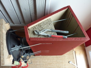

3/ Une fixation anti-vibratoire comme ci-dessous (bois + béton) a-t-elle un intérêt dans mon cas - je ne me souviens plus du site où j'avais vu cette photo (merci à son auteur), mais sans doute quelqu'un reconnaîtra.

PierreRa a écrit :3/ Une fixation anti-vibratoire comme ci-dessous (bois + béton) a-t-elle un intérêt dans mon cas - je ne me souviens plus du site où j'avais vu cette photo (merci à son auteur), mais sans doute quelqu'un reconnaîtra.
C'est inspiré de l'article de Philippe Gault, Audiophile n° 36, 1985.

Vu, merci.
