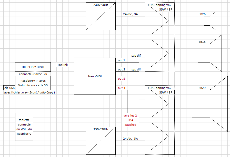

Bonsoir Pierre,
Faux contact dans un cable, que tu as depuis bougé suffisament pour que cette fois ci il soit en contact
Non cela ne semble pas cela. Plutôt un bug au nanoDIGI qui parfois ne lance pas la liaison S/Pdif avec un ou des FDA. Cela m'est encore arrivé ce jour où j'ai enfin pris (eu) le temps de m'affairer à la bonne mise en œuvre de ce système expérimental.
Je m'aguerris ! Résultat bien supérieur au 7 octobre. Je me dois d'organiser une nouvelle démonstration. Peut-être avec Epoqu'Audio dont quatre membres étaient présents à Roncq.
agencement et réglages :

je vois que Jean-Marc avait choisi le Topping VX2 comme FDA.
Ce que j'ai choisi, c'est d'investiguer dans le domaine audionumérique. Investiguer et pratiquer pour savoir, voire pour savoir faire.
Il y a quelques années, je m'étais intéressé à la puce STA326, puis vint un papier de Thierry Martin, puis l'écoute d'un D802. Quand j'ai remarqué sur la toile le joli petit VX2, disponible alors sur Amazon à 79€, je me suis lancé avec un nanoDIGI dans la foulée.
Mais voilà, tellement occupé à concevoir et suivre le Cube, à développer des solutions de filtrage passif, à organiser dernièrement le 7 octobre (cela n'a pas toujours été simple...) je n'ai regardé que d'un œil la mise en œuvre audionumérique pour m'en mordre les doigts à Roncq où j'ai du coup manqué de réactivité face à un comportement "non analogique" capricieux.
Vexé, j'ai depuis pris le système digital par les bits et cela file droit. Que le VX2 ne soit pas le meilleur des FDA, c'est fort probable, mais le résultat actuel de l'expérience (Raspberry+nanoDIGI+FDAs) me satisfait et j'aimerais me rattraper avec une deuxième session de démo.
