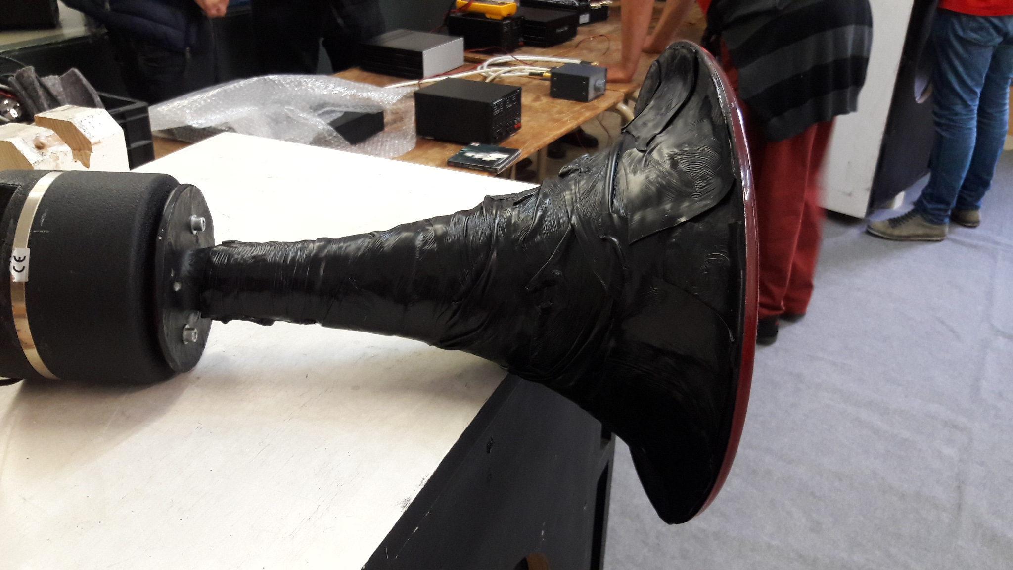

Je n'ai pas beaucoup d'info sur ces pavillons achetés sur ebay il y a des années. Je suppose que le pavillon circulaire est du type Tractrix. Les mesures que j'ai pu faire dans l'axe avec différents types de moteurs un pouce sont toujours très bons. Je ne m'attendais pas à une aussi bonne association à l'écoute avec les Onken 360 en 2 voies. Je vais reconsidérer l'utilisation de ces pavillons qui m'avaient semblé d'une directivité trop contraignante jusque ici.

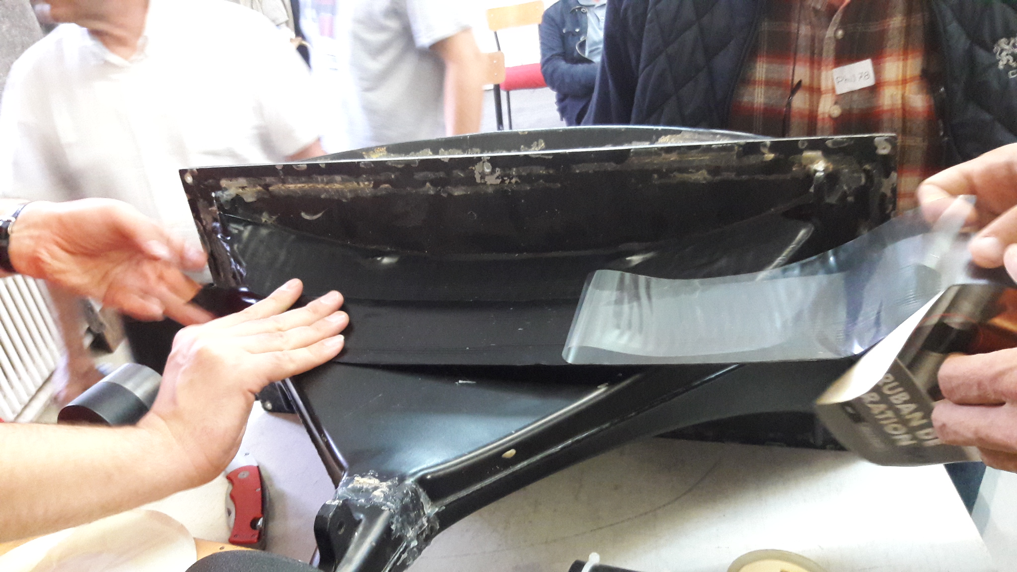

Pour les pavillons rectangulaires, ils ont été achetés eux aussi sur ebay Allemagne chez un vendeur qui proposait à l'époque une grande diversité de pavillons en plastique. Sans doute de l'importation Chinoise. Un vendeur éphémère qui a disparu depuis sans laisser de trace comme bien souvent. J'utilise ces pavillons que je pense être de directivité 60X40 (HxV pour retrouver le bons sens d'utilisation
) sur un système B avec des TD4001 et les résultats sont assez différents en mieux, de ce que l'on a pu entendre avec les 2001 et les adaptateurs un pouce. Je pense que l'utilisation des ces adaptateurs modifie trop de paramètres dans l’expansion pour coller au profile d'origine. Il fallait faire cet essai que je n'avais personnellement jamais pratiqué pour en être sûr.
