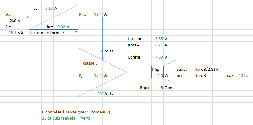

Tes photos me rappellent à un outil qui aide au dimensionnement électrique et thermique de sa réalisation d'amplificateur, quel que soit le schéma choisi. Je l'ai d'ailleurs évoqué sur le fil du Cube mais sans grandes explications. Un tableau Excel fonctionnel sous Open Office Calc également.
http://jm.plantefeve.pagesperso-orange.f...ssance.xls
  • Les points d'entrée sont la sensibilité de l'enceinte Q13 et son impédance nominale N16
  • puis vient le niveau d'écoute pratiqué (à 1m) Q14
  • il y a interaction avec la tension d'alimentation I10 et ce niveau peut être refusé si incompatibilité
  • la classe de fonctionnement H12 conditionne la puissance dissipée
  • puis on remonte à l'alimentation pour renseigner le facteur de forme du redressement-filtrage G7
Apparaissent en temps réel :
  • le niveau d'écoute maximum (à 1m) U14
  • la puissance nominale au haut-parleur au niveau d'écoute pratiqué N14
  • les grandeurs RMS et crête en sortie d'amplificateur à ce même niveau N8;9;11
  • la puissance dissipée à ce même niveau (utile au dimensionnement du radiateur) I14
  • les puissances en sortie et en entrée de l'alimentation I4 ; B7
J'espère n'avoir coulé personne... hihi !
JM Plantefeve a écrit :[*]puis on remonte à l'alimentation pour renseigner le facteur de forme du redressement-filtrage G7
Bonjour Jean-Marc,
Comment dois-je interprèter le facteur de forme du redressement :
1 : simple alternance ?
2 : double alternance ?
3 : ???
@ + Philippe
labor omnia vincit improbus
Bonjour Philippe,
Dans ce bilan des puissances :
  • La puissance en W consommée aux push-pulls est l'intensité moyenne Imoy multipliée par la tension continue des rails.
  • Le dimensionnement du transformateur se faisant en VA et non en W, il nous faut l'intensité efficace Irms aux secondaires du transformateur.
Le redressement-filtrage apporte à l'intensité un "facteur de forme" = (Irms amont / Imoy aval), généralement entre 1.5 et 2.5 sur nos réalisations. Il est essentiellement fonction du filtrage mis en œuvre, puisque le redressement est toujours à double alternance. Cela s'étudie facilement sous LTspice (je peux illustrer si nécessaire).
Bien à toi, Jean-Marc.

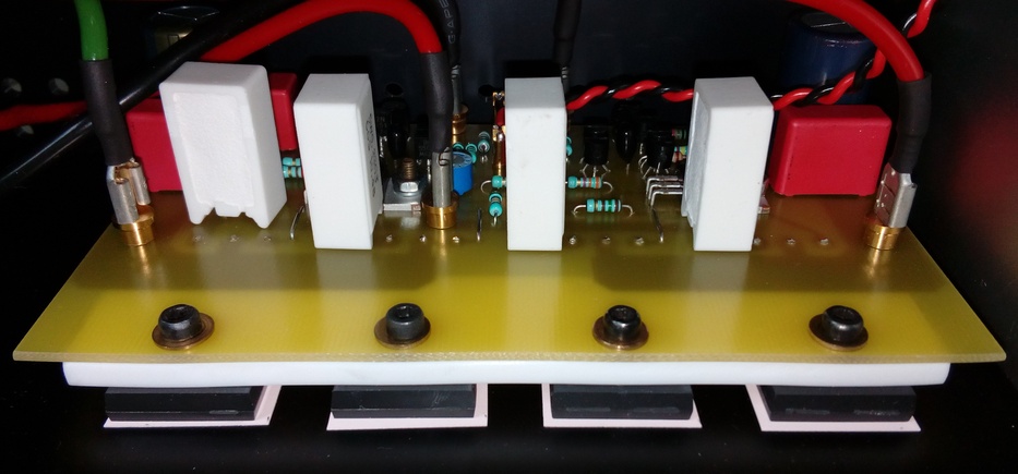

Philippe me demande si j'ai une photo du pcb Solide Sphinx équipé et monté sur le dissipateur autre que celle dans le .pdf...
Je me permets de la poster ici :
Bien à toi Philippe, Jean-Marc.
PS : (ceci n'est pas un Kaneda...) + (ceci est un Cube...) = plus de mille messages à ce jour... : By Jove !
JM Plantefeve a écrit :Bonsoir,
Merci à toi Jean-Marc,
Je vois que les drivers MJE1530x sont montés en surface sur le PCB, n'ont-ils pas besoin d'un petit radiateur ?
@ + Philippe.
Bonjour Philippe,
Sur ce Solide, le driver du double push-pull est en classe AB avec 8mA de courant de repos (choix établi sous LTspice, avec le modèle fourni par On Semiconductor, DHT en regard). La puissance dissipée est donc de 45V*0.008A=0.36W, alors qu'au datasheet, la dissipation max sans dissipateur, est de 2W.
