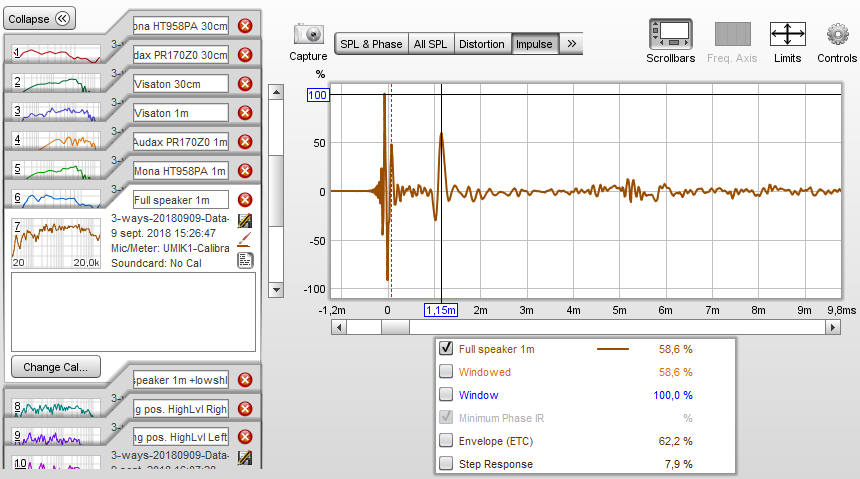

L'enceinte à 1m, pas terrible ... :
![[Image: mini_180910015656177197.jpg]](https://nsa39.casimages.com/img/2018/09/10/mini_180910015656177197.jpg)
Avec fenêtrage à 3ms :
![[Image: mini_180910022706128078.jpg]](https://nsa39.casimages.com/img/2018/09/10/mini_180910022706128078.jpg)
