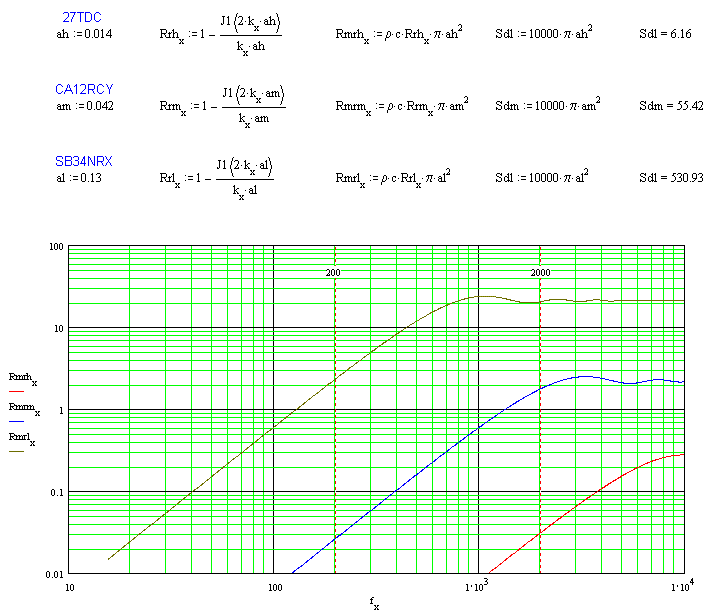

Bonsoir Xavier,
Pour un système à trois voies (même s'il est aidé par un sub), je pense que rechercher une cohérence des trois impédances de rayonnement en bandes utiles est pertinent pour l'équilibre du comportement global. Ici, une illustration pour un système :
33Hz-200Hz / 200Hz-2kHz / 2kHz-16kHz (SB34NRX SB Acoustics / CA12RCY SEAS / 27TDC SEAS)
Pour trois décades, cela se traduit en partant du tweeter par des Sd se multipliant par dix (environ).
Bien à toi, Jean-Marc. PS : je me demande si tu as pu détecter le message #25
