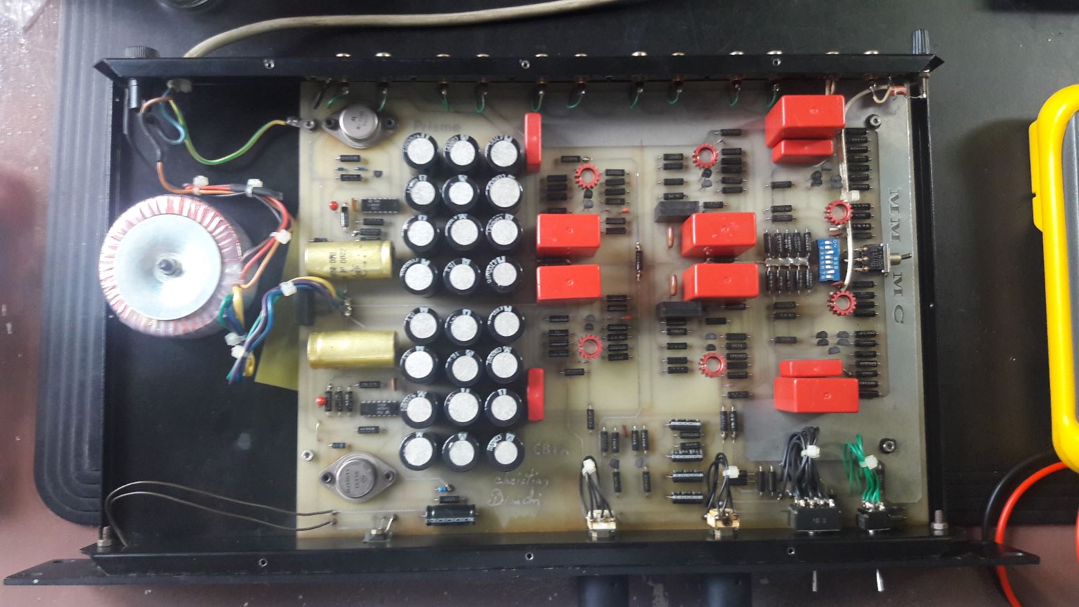

Commis par christian Bianchi dans les années 90, ce préamplificateur 1U utilise deux potentiomètres pour le volume.
Ceux d'origine sont usés, je cherche des 47K Log de diamètre maximum de 20 mm.
Stéréo bienvenue aussi.
Merci de vos recherches,
Vincent

Bonjour Vincent,
Ils ressemblent à des Sfernice (Vishay maintenant) P11 :
http://www.stquentin-radio.com/index.php...id=0&act=0

Bonjour Vincent,
Il y d'autres mesures et caractéristiques importantes:
Si tu veux garder les boutons d'origine faut savoir comment est l'axe (lisse avec ou sans méplat, cranté), son diamètre et sa longueur. Comment sont fixé les potars, détrompeur ou pas.
Si tu peux en demonter un pour mesurer et prendre quelques photos ce sera plus simple, pas besoin de le dessouder pour cela.

Bonjour Jo,
Tu as raison, j'ai oublié de mentionner les caracteristiques mécaniques.
Filetage diamêtre 10 mm, longueur axe + filetage 25 mm, axe lisse diametre 6 mm, pas de detrompeur.
La piece d'origine sur le mien est bien un Sfernice P11, le lien donné par Christian.
Piece d'origine ou mieux, c'est mieux.
Par exemple un recapage sera un jour nécessaire (pas encore), les nouvelles pieces seront mieux, chacune à sa place. J'aurai une question sur les tantales, ce sera dans un autre sujet.
