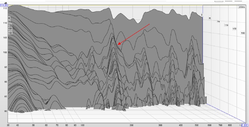

RE: Réalisation d'un pavillon iwata-jmlc bas-médium 142 Hz
Si tu envisages un (ou a fortiori deux) HP de 46 cm, c'est que tu as de vraies attentes dans le grave.
Tu as également la chance de ne pas avoir de vraie contrainte d'encombrement.
Donc profites-en !
Ceci dit, à ta place je me préoccuperais plutôt des phénomènes d'ondes stationnaires, qui se manifesteront en plein dans la bande.
Ci-dessous le waterfall d'un 46 cm dans 180 litres, aucun matériau absorbant :
Tu peux avoir la certitude que le phénomène désigné par la flèche rouge n'est pas sans conséquence sur l'écoute, et beaucoup plus qu'un GD un peu élevé dans une zone (30 Hz) où il n'y a pas de vrai enjeu.
Pascal

pvrx a écrit :Ceci dit, à ta place je me préoccuperais plutôt des phénomènes d'ondes stationnaires, qui se manifesteront en plein dans la bande.
Bonjour Pascal
Ces ondes stationnaires ne peuvent être éliminées par un coffret avec des faces non parallèles ?
Jean-Louis
Messages : 1.594
Sujets : 104
Inscription : 06/08/2011
Jean-Louis P a écrit :Ces ondes stationnaires ne peuvent-elles être éliminées par un coffret avec des faces non parallèles ?
Bonsoir Jean-Louis,
Absolument pas.
Ce sujet des ondes stationnaires mérite d'ailleurs sans doute un fil dédié.
Au boulot, donc...
