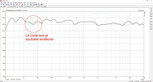

Comme promis, la mesure en bruit rose à 4,50 m au point d'écoute :
[Image: attachment.php?aid=21447]

cette mesure montre que tu descends bien en dessous de 30hz , je suppose que c'est avec tes caissons en apport ?
pourquoi ces caissons ne te satisfont pas coté sonorité car ils ont l'air de faire le job en terme de frequences ?

La courbe permet aussi de montrer que la pièce répond plutôt bien, avec les caissons installés sur le côté gauche.

Dominique-Tanguy a écrit :Comme promis, la mesure en bruit rose à 4,50 m au point d'écoute :
Au vu de ta mesure c'est le raccord entre le caisson et les Yamaha qui pose "souci".
