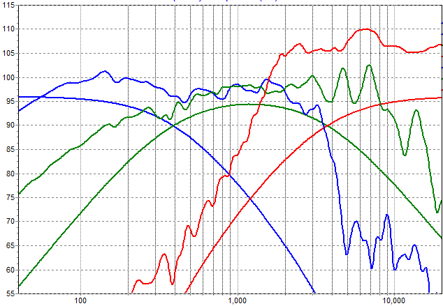

RE: Magnifici altoparlanti ad alta efficienza !
Bonjour Dominique-Tanguy,
Voici une vision des courbes extraites des High Resolution Curves du site Faital, grâce à l'outil Trace SPL de Vituixcad.
Avec en courbes cibles un Duelund 1,2kHz ; a=3,4 ; 96dB.
Bien à toi, Jean-Marc.
Ce n'est pas le HF10... mais le FD371.
C'est bizarre, la courbe ne correspond pas
Si, elle correspond.
