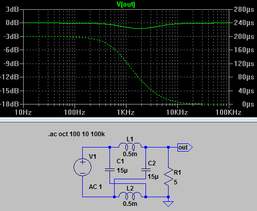

thierry38,
Cela coule tellement de source...
Je reprends ton premier message :
Le all-pass sur la Fc ne produit aucun retard,...
Non, que ce soit à la Fc du crossover ou que ce soit à la Fc du réseau de Lattice, il y a retard. Dans le dernier cas, un retard moitié de la valeur nominale.
...c'est une "façon" de rendre le filtre théorique cohérent.(Lattice)
Est-ce ce qu'écrit S. Linkwitz ? Non. C'est une façon (d'essayer) de compenser le décalage mécanique des centres émissifs.
Dynaudio,Atohm,et bien d'autre...(Lattice filter en passif)
Isolons le all-pass du tweeter de la Sirocco 3 d'Atohm :
A la Fc du all-pass (1.3kHz), 100µs de délai
A la Fc du crossover (3kHz), 44µs de délai (1.5cm)
(edit : "d'essayer", quand une seule cellule est utilisée)
RE: THE QUIETEST, CLEANEST AUDIO AMPLIFIER ON THE PLANET
JM Plantefeve a écrit :A la Fc du all-pass (1.3kHz), 100µs de délai
Bonjour Jean-Marc,
Le retard de groupe, lorsque inconstant, est-il plus représentatif d'un retard que le retard de phase?
A la Fc du all-pass (1,3 kHz ) 100µs de GD , 3,4 cm,
mais phi = -73°, retard de phase eq à 5,3 cm.
A la Fc du crossover (3kHz), 44µs de GD, 1,5 cm,
mais phi = -113°, retard de phase eq à 3,5 cm.
Sauf erreur.
Que choisir?
crd.
Bonsoir Jimbee,
C'est une excellente question. J'y réfléchis...
Voilà qui me rappelle que je n'ai pas encore réussi à tracer le délai de phase sous LTspice.
Que choisir?
Le retard pur ? (retard de groupe = retard de phase). Par décalage mécanique ou numérique.
Bien à toi, Jean-Marc.
PS : SB Acoustics donne entre leur 17cm et leur tweeter dôme, un offset mécanique de 1,8cm.
