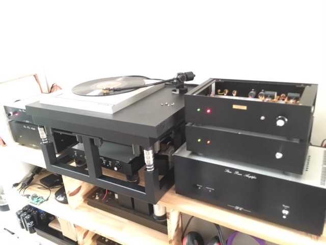

Voici l'ensemble qui a permis cela.
Platine Technics SP10 MKll sur base EMT, bras FR66FX, cellule Denon DL103 Gold.
A droit de la platine, le préampli MC No166 en deux boitiers, avec celui contenant les circuits actifs ouvert pour parfaire les réglages. Dessous, un No225 en cours de Degawatisation. Sous la platine, un préampli MC et CD No210, et au fond, les deux boitiers de l'amplificateur No172.
(Moniteurs équipés d'Altec 414 8A, de compressions Onken 455 sur pavillons Altec 811B modifiés non photographiés)

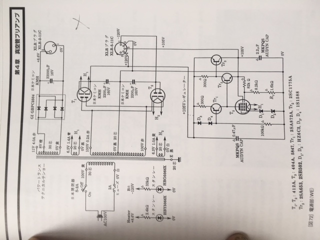

Mais en cherchant dans mes revues « préférées » je me suis aperçu (peut-être vous aussi ?) d’une chose qui vaut peut-être la peine de creuser, je me suis aperçu donc que depuis le N°170 sorti un an plus tard que le 166, le professeur Kaneda dans ses schémas, polarise systématiquement le 6.3V des filaments entre 23 et 47V suivant les différents numéros.
Cette polarisation filament pourrait-elle être à l’origine d’appareils beaucoup plus silencieux ?
J’en appelle aux velus de ce forum pour apporter de l’eau au moulin !!!

patleguen a écrit :le professeur Kaneda dans ses schémas, polarise systématiquement le 6.3V des filaments entre 23 et 47V suivant les différents numéros.
Tu polarises un conducteur pour modifier une différence de potentiel (ça c'est une Lapalissade)
Appliqué à un tube cela permet de réduire une contrainte d'isolation par exemple entre un filament et une cathode ou d'éviter que des électrons atterrissent avec leurs gros sabots là ou t'aimerai pas trop.
L'un dans l'autre ça doit bien changer des pouillèmes de micro-truc et peut-être même que le tube vit plus longtemps.
RE: Kits Kaneda
C'est probablement ça !Sur les 5702/5703 c'est maximum +/-100V entre filament et cathode.Il polarise pour rester dans la valeur autorisée!A vérifier avec le schéma!
RE: Kits Kaneda
Oui, les SPUD's que nous avons fabriqués avec Pascal ont ce type de polar.
Un pont diviseur avec une capa de 100 µf en // sur la R de la tension de polar 25 VDC pour 6,3 VAC.
Pas de bruit du tout, enfin il n'y a pas que cette source de bruit.

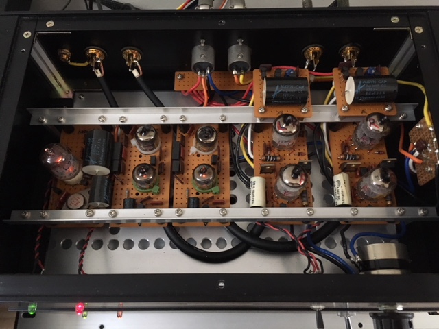

En fait, ce No166 est un appareil construit par un amateur japonais et il n'a pas non plus les sérigraphies d'origine. Je l’ai reçu non fonctionnel, mais avec la promesse du vendeur que ça pouvait marcher! Dans ces cas là, il ne faut jamais acheter, mais bon...
Ce préampli n’a pas d’étage CD ou autres, uniquement un étage phono. Les tubes d’entrée sont des 403A, et l’étage ligne fonctionne avec des WE396.
J’ai fait peu de choses, changé un des tubes d’alimentation WE412A qui ne s’allumait plus et que j’ai eu la chance de trouver au Japon, ajouté le seul élément manquant, le condensateur de liaison de 0.1mf (pas Soshin , mais Matsuzaki...), nettoyé sérieusement les contacts des tubes, et quelques autres, revu une ou deux soudures, et j’ai branché l’appareil. Et ça a fonctionné tout de suite, mais au prix d’un bruit de fond à rendre sourd. �?�
Après avoir revu la dérive, c’était encore un peu fort, mais c’était tout de même devenu acceptable.
Par contre, la musicalité était nettement perceptible malgré la proximité des chutes du Niagara!
Quelques bricoles plus tard, le bruit de fond était encore présent, mais la musique avait pris le dessus.
Certes, je n'ai pas encore su rendre cet appareil le plus silencieux du monde, mais question naturel de l’écoute, il fait très fort.
Je ne sais pas trop quoi faire pour l’améliorer encore, mais j’aimerais bien car il en vaut vraiment le coup.
Si certains peuvent m'expliquer exactement en quoi cette histoire de polarisation consiste, je suis preneur. Voir schéma ci-dessous.
