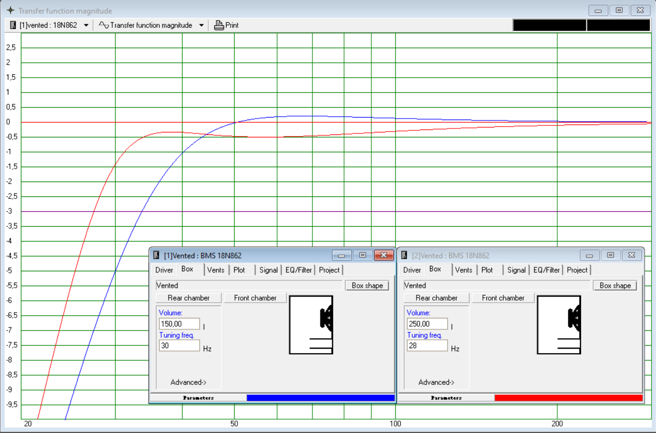

J'ai comparé la réponse du BMS dans 150 litres/30Hz et 250 litres/28 Hz :
La f3 passe de 33,6 Hz à 27,4 Hz. C'est loin d'être négligeable.
Concernant maintenant le GD :
On voit qu'au-dessus de 36 Hz, le gros volume est (un peu) plus avantageux.
En dessous c'est le contraire, mais on est quand même tout en bas de la bande "utile". Le mi1 de la guitare basse est de 41,2 Hz.
Rappelons également qu'à 36 Hz, le GD de 13 ms correspond à peu près à une demi-période, donc pas de vrai enjeu selon moi.
