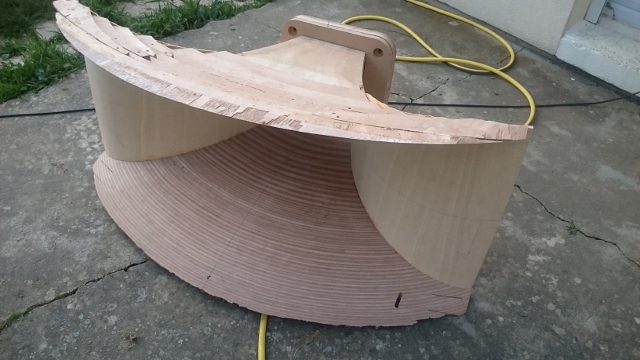

18/04/2018-19:07:48
(Modification du message : 18/04/2018-19:13:16 par LargeBande.)
RE: Réalisation d'un pavillon iwata-jmlc bas-médium 142 Hz
Le pavillon brut.
