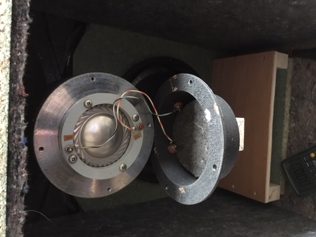

Ben non, ni mesures ni écoutes...
Je n'avais pas de son sur l'une des compressions. J'ai bien cru que la bobine était coupée. En fait, après démontage de l'enceinte, puis de la compression en question, le coupable était un faux contact au niveau interne de la borne de connexion.
Intérieur de l'enceinte. On le devine seulement sur la photo, mais le pavillon a été intégralement recouvert d'une feuille de plomb de 1.5mm. Résultat, plus de son de cloche à la frappe, et encore un peu plus de clarté dans la reproduction du médium aigu.
La borne négative montée sur le capot ne fait plus contact.
Je vais devoir démonter le pavillon pour accéder aisément à ce contact. Ca doit être une "maladie" de cette série de Onken puisque j'avais déjà du remplacer l'autre borne il y a quelques temps. j'aurais pu faire les deux, mais celle-ci fonctionnait normalement à l'époque...

Raoul a écrit :... t'es fou toi, comment tu voudrais que ça marche pas ...
J'y suis allé et ça ne marchait pas.

En fait, on n'a pas pu vraiment écouter parce qu'une compression avait un souci de connexion, au niveau de la borne.
Gilles a fait sonner en demi stéréo l'autre enceinte qui était en état de marche. Écoute trop brève et conditions non réunies pour donner matière à un compte-rendu valable.

narshorn a écrit :gillesni a écrit :Bonjour,

Les fils ne doivent pas passer entre l'arrière du dôme et la mousse capot (risque de crrrr-crrrr). Essaie de mettre les cosses pour que les fils passent vers l'extérieur du cercle. Peut-être faudrait il les raccourcir, voire les changer ... Si tu rebornes la compression.
Crdt
Il faut savoir de quoi on parle.
Je t’assure que les fils isolés passent où il faut lorsque le capot est fermé. Il n'y a d'ailleurs pas à choisir et le capot ne se ferme que si tout est à la bonne place. Ce que tu vois sur la photo, c'est seulement où passe ces fils une fois le capot démonté.
On parle donc d'Onken, avec ses extraordinaires particularités. Beaucoup ne savent pas qu'il y a un système anti destruction de la bobine en cas de problème. Le montage est spécifique, doté une sorte de fusible à chaque extrémité de la bobine. C’est là que le fil va se couper en cas de problème. C’est très difficile à réparer car le fil est ultra-fin, mais c’est la sécurité de la bobine, et donc théoriquement réparable.
Si tu as une bonne vue, tu verras deux petits papiers adhésifs sur le dos du cadre de la membrane, et entre chacun d'eux et la borne la plus proche, une boucle du petit fil fusible quasiment invisible d’environ 1 cm.
Si tu déplaces légèrement la borne comme tu le dis, tu coupes le fil !!!
