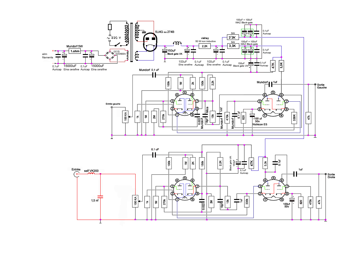

Quel est ce préampli (marque,modèle)?Des photos pourrait peut-être nous éclairer!
RE: réception radio
preampli Mingda MC7R, tube 5751 et 5814[attachment
#9
RE: réception radio
Ok,sur le schéma le point milieu du secondaire HT est relié à la masse du coffret ,mais ensuite les 0V n'y sont pas.Il faudrait vérifier si c'est bien le cas!Ça peut être le problème.

RE: réception radio
eh bien il y à pas mal de trucs bizarre dans ce préamplificateur. A commencer par l'énorme capacité de 150uF à la suite de la valve ! Il y à un maxi donné dans les data me semble. Puis le dimensionnement du filtre CLC ensuite et sa réponse ne me semble pas très correct non plus.
et puis, pourquoi ce condo de 0,1uF en entrée couplé avec une R énorme de 1mega??'
Le schéma non plus n'est pas du tout conventionnel pire il me file le mal à la tête si je tente de le décortiquer. et encore une 5u4g qui prends 3A ou moins une 274 qui prends 2A c'est quand même un chouia exagéré je trouve. Et puis pas de régulation filament, tension fil flottante, pas de tempo pffff très très bof ce préamplificateur.
Est-ce qu'il y à ce bruit de radio si tu court circuite le préampli ?
Est ce qu'il y avais le bruit avant la mise en place de ce préamp ?
Pour moi le souci est le préamp etou son raccordement.
cdlt.
