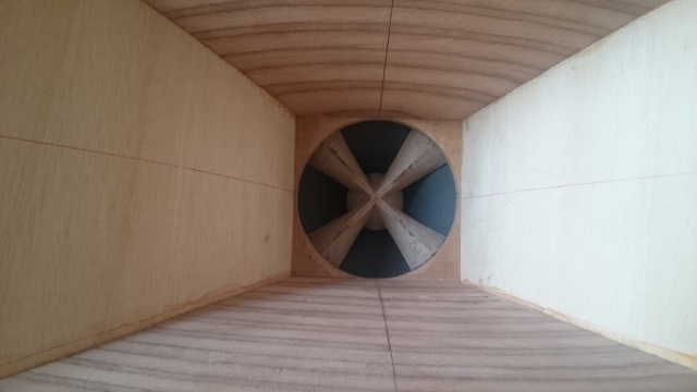

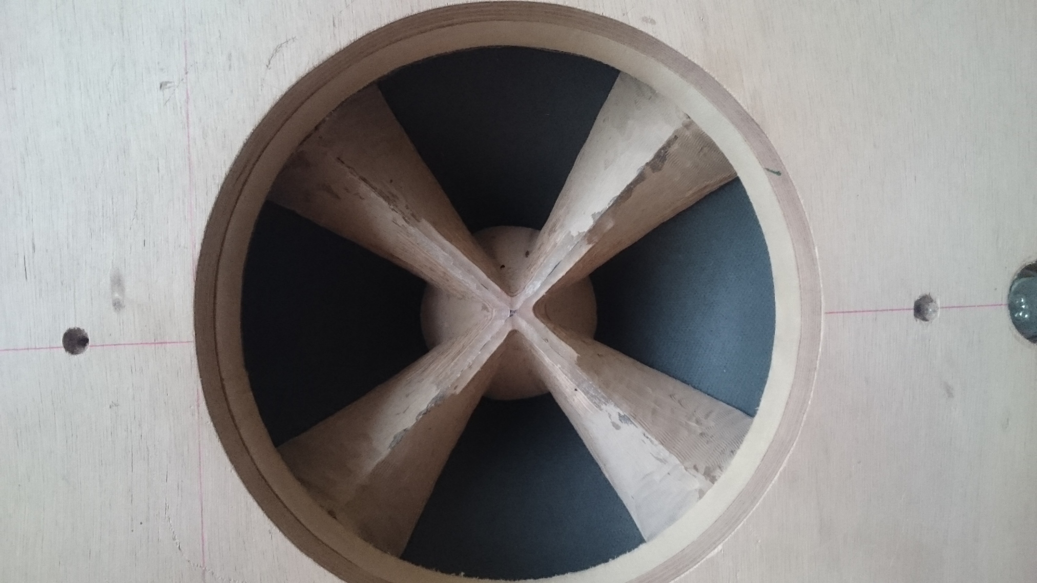

Une autre étape franchie : pièce de phase finie. Il reste les finitions : une vraie galère.

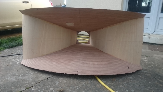

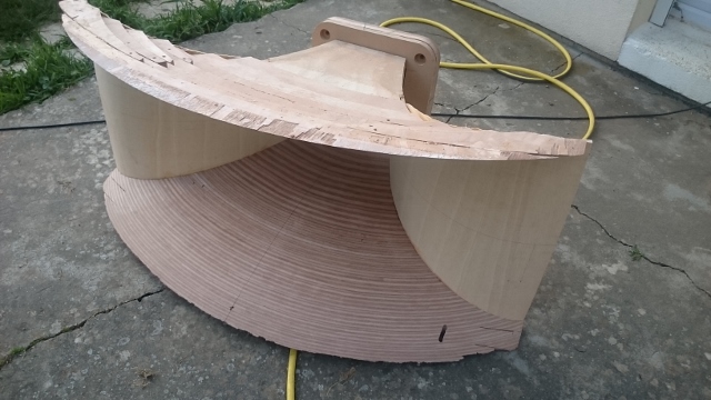

Le pavillon brut.
