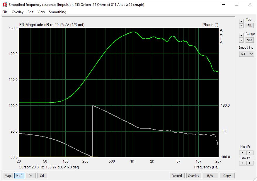

RE: Petits moniteurs à ma façon.
Gilles, les courbes de phase ( des frd) ne sont pas tout à fait calées,
problémo, si possible de les recaler par rapport à la phase minimum avant export txt ou de créer un lien vers les impulsions wav correspondantes, ou les mdat, merci.
celle là est à recaler d'environ 0,46ms
Bonjour Jimbee,
Avec Arta, ça n'a pas l'air trop évident à faire.
0,46ms semble presque correspondre au pre delay de 0,5 ms que j'ai sélectionné.

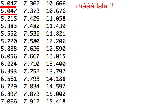

JM Plantefeve a écrit :J'ai tester les six fichiers, celui de l'impédance du 414 pose souci d'ouverture sur Xsim. Mais je n'ai pas investigué davantage.
Bonjour Jean-Marc,
Diagnostic de Rew aidant, faut effacer la première ligne de données aux trois colonnes ( deux fois la même valeur de fréquence)
