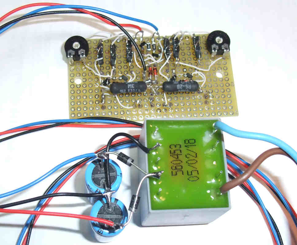

encore quelques mesures maintenant que le deuxième canal est cablé.
Le bruit en sortie est de 3nV/√Hz sur les 2 canaux. C'est pratiquement le bruit généré par la resistance en sortie de 470Ω, le bruit propre du reste est donc plus faible, estimé à 1nV/√Hz. Intéressant le courant collecteur pourrait être réduit avec un avantage possible sur le rendu sonore.
L'impédance d'entrée est de 24Ω sur un canal et 28Ω sur l'autre. La différence vient probablement de la différence des courants collecteurs entre les 2 canaux. L'impédance ne change pas sur la bande de fréquence audio.
J'ai fini par mettre une résistance ajustable pour annuler la tension d'entrée, une 100kΩ carbone. C'est mal mais j'imagine moins pire qu'un modèle en céramique métallisé!
Et la photo:
Le transfo et les condensateurs paraissent tout petits, ce n'est pas un effet du à la photo, ils le sont pour de vrai!
Le transfo est un 2.6VA , les chimiques des 470µF.
Ce transfo à été choisi tout petit pour réduire la capacité parasite primaire - secondaire et donc le courant de fuite secteur vers masse. Et les 470µF parce qu'ils suffisent vu la consommation du circuit qui ne dépasse pas 10mA.
Arrive maintenant l'heure de la mise en boite et j'aurais besoin de savoir que mettre pour connecter les entrées- sorties. Mâles, femelles, châssis ou au bout de fils et quelle longueur?
Joël
