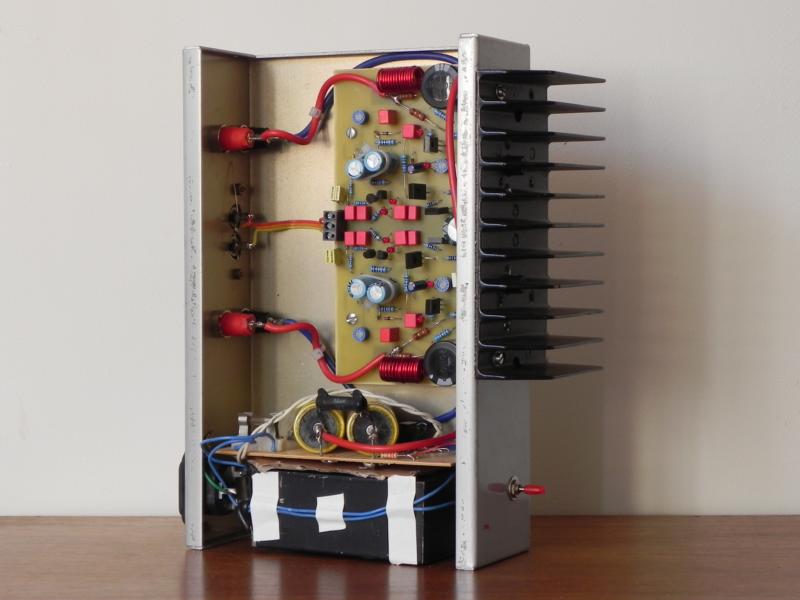

Comment fais-je donc pour ne pas avoir le moindre bzzz avec mes amplificateurs compacts aux transformateurs de quarante ans d'âge ? Parfois, il y a du ronflement, ce n'est pas dans les haut-parleurs mais des vibrations mécaniques à 50 Hz de certains coffret, vibrations dont les toriques ne sont pas toujours à l'abri.
Bzzz, ça ne m'évoque pas une ronflette à 100 Hz mais un bruit bourré d'harmoniques du 100 Hz issu des commutations des diodes de redressement. C'est curieux que l'on voit si peu d'antiparasitage à ce niveau (un condensateur de 100 nF sur l'entrée alternatif du pont de diodes est une première mesure efficace).
Bref, je ne vois pas Toroïdy comme un passage obligé pour faire des amplificateurs sans bzzz.
Remarquez que je ne considère pas mon câblage de mon ampli sur la photo complètement idéal. Le socle des RCA est relié au châssis mais je préférerais des socles non isolés. Les condensateurs électrolytiques jaunes, vous en avez deviné le fabricant.
