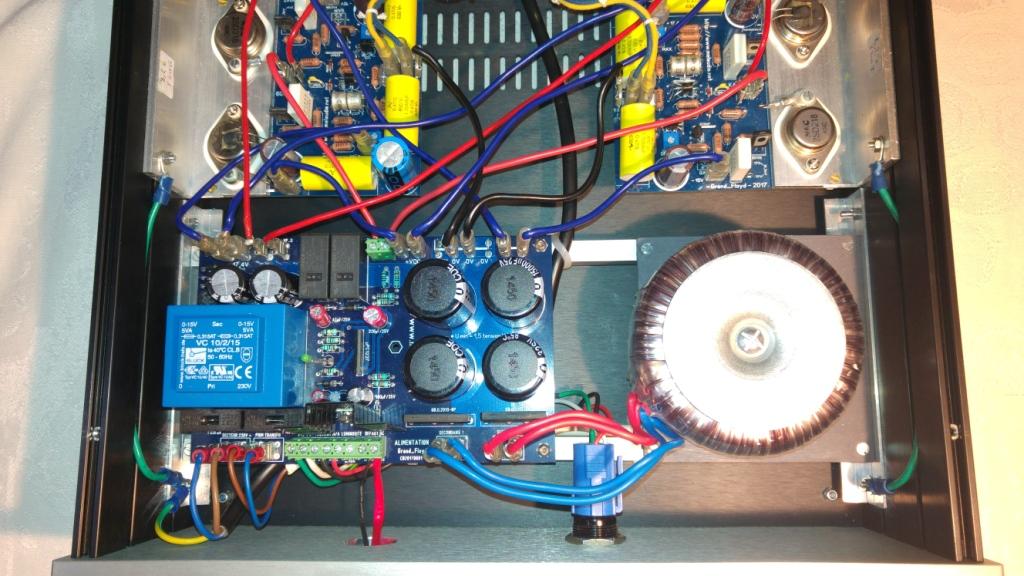

Dominique a écrit :
xtof a écrit :Réalisation finie.

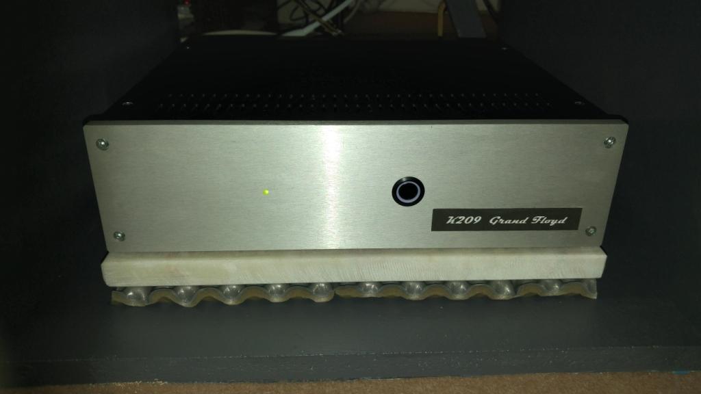

- C'est bizarre d'avoir utiliser le boitier à l'envers. Habituellement le panneau alu est pour la face avant et le panneau noir est pour la face arrière.
J'avais vu ça aussi et j'avais pensé faire pareil sur mon K209+ dont la face avant est argentée,mais je ne suis pas encore décidé,car ça fait "boitier monté à l'envers".
Première mise sous tension aujourd'hui sans les transistors de puissance.Tout va bien.
Les sécurités fonctionnent aussi mais j'avais mis les diodes bicolores à l'envers.La sérigraphie de la version définitive sera rectifiée.
Demain si je reçois les composants de chez Audiophonics,je pourrai aller plus loin.
Restera plus que le transfo à mettre.

Bonsoir Christian,
Comment fonctionne la classe A ou AB. Est-ce juste un réglage du courant par rapport à l'offset ou c'est beaucoup plus compliqué ?
A propos des potentiomètres de réglage, peut-on mettre des multi-tours ? Vu que j'ai bien "galèré" pour obtenir les bonnes tensions.
Comment fonctionnent les sécurités implémentées par le microcontrôleur ?
Merci
Filtrage Duelund Synkron
C'est une question de courant de repos,mais ton refroidissement risque d'être insuffisant.Tu peux essayer de monter le courant progressivement et surveiller l'échauffement.Il vaudrait mieux ne pas dépasser 50°C en été.
Pour les multitours,ils n'étaient pas stockés en quantité suffisante lors de la première CG et en plus étaient plus chers (y a de la mécanique dedans).
Nous avons trouvé ce soir pour la future CG,un fournisseur qui aurait du stock et dans le même modèle que ceux qu'utilise Mr.Kaneda.
Le µPC1237 est un ensemble de comparateurs.A la mise sous tension,si tout va bien les relais s'enclenchent au bout de 5 secondes (ce temps dépend du condensateur de 47µF.On peut le passer à 10 secondes avec 100µF ou 15 secondes avec 150µF.Ça peut être intéressant pour éviter d'entendre les clocks à la mise sous tensions des sources ou du préampli.
Le µPC1237 surveille l'offset sur la sortie de l'ampli.Il déclenche les relais si la tension dérive de environ +/- 1V à +/- 1.5V,pendant un temps définit par le condensateur de 220µF et les résistances de 30K.

Dominique,
Alors que je dirais davantage : c'est bizarre d'avoir utilisé pour la dissipation un seul panneau alu (anodisé noir, ou pas) alors que deux réels dissipateurs sont à disposition...
Mais je dois manquer de subjectivité, Jean-Marc. hihi !
PS : Christian, des coffrets Hifi-2000 auraient des faces argentées !?
Bonsoir Jean-Marc,
Sur le site d'Audiophonics ils parlent de façade Silver,mais ce n'est pas de l'argent n'est-ce pas?Big Grin
Brick
"Peu importe le flacon, pourvu qu'on ait l'ivresse"
De toute façon ma salle est dans le sous-sol, j'écoute dans la pénombre...
Je suis du côté sombre de la force Tongue
Pour les radiateurs, j'ai privilégié un câblage court vu que ça ne chauffe pas Wink

avant de passer à la réalisation du K209+, je poste (enfin) les photos de mon K209 GF, qui tourne depuis de nombreux mois, mais la façade avant n'était pas terminée.
Pour simplifier le montage, j'ai fixé les circuits de puissance sur les radiateurs à l'aide de petits boulons en laiton visibles sur les photos.
Il n'y a pas de filtre sur l'entrée secteur, car il en existe un sur chaque départ dans l'armoire électrique.
Ce K209 alimente les trois voies de médium aigus: belle restitution; grande clarté; absence d'agressivité.
Encore merci à Grand Floyd pour cet ampli et pour son aide pendant le montage
