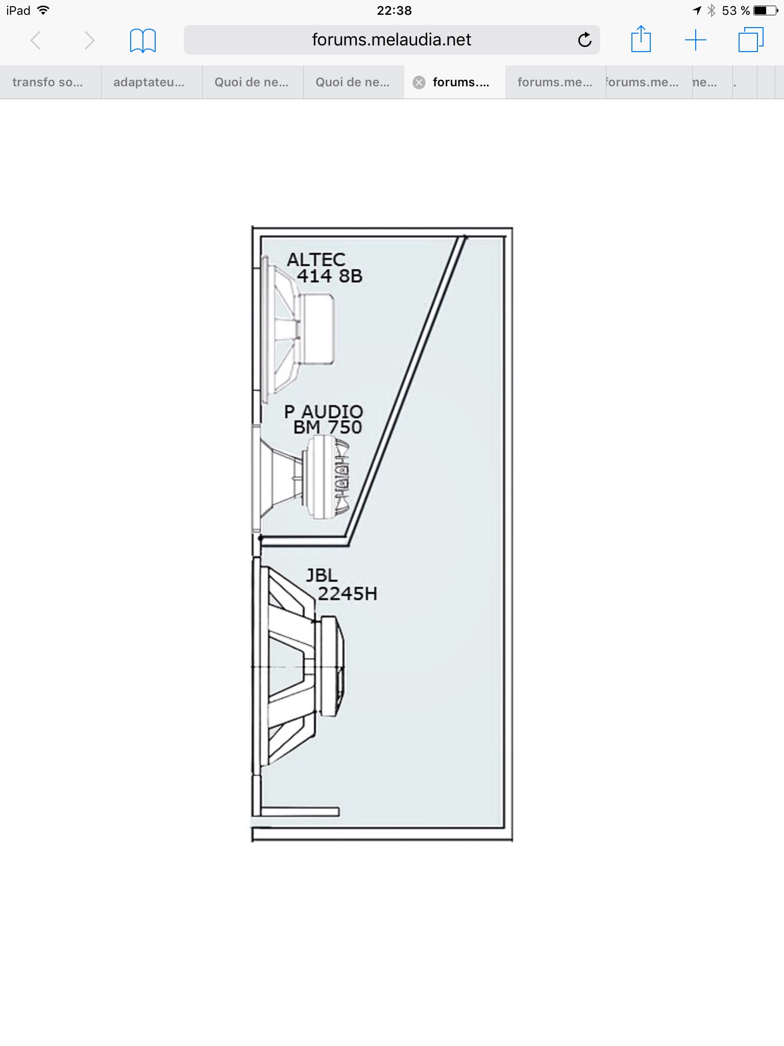

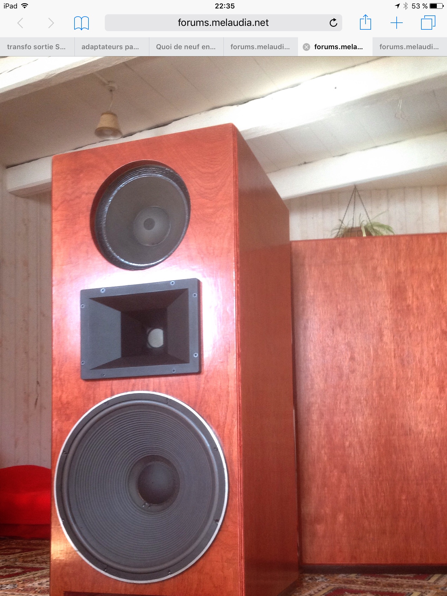

Dominique-Tanguy a écrit :Je suis en train d'imaginer une enceinte trois voies assez compact à partir de ce caisson. Pas cher et spectaculaire...
Bonjour Dominique
J’avais été tenté de réaliser une enceinte conçue par Bamboufou
Pas super esthétique mais bien conçue et compacte.
RE: Yamaha S6215HT-3 Speaker System
Je la connais, effectivement. Dans mon cas, je partirais de mon caisson actuel, en ajoutant une tête medium aigu. Une bi-amplification hybride. Le grave en actif avec DSP et amplificateur Hypex ou Purifi, et le medium aigu en deux voies passif.
Il a pléthore de bons HP modernes de 8 pouces qui pourront dėmarrer à 200 Hz et monter à 2000, voir plus..'
Mais je n'en ai pas le besoin ?

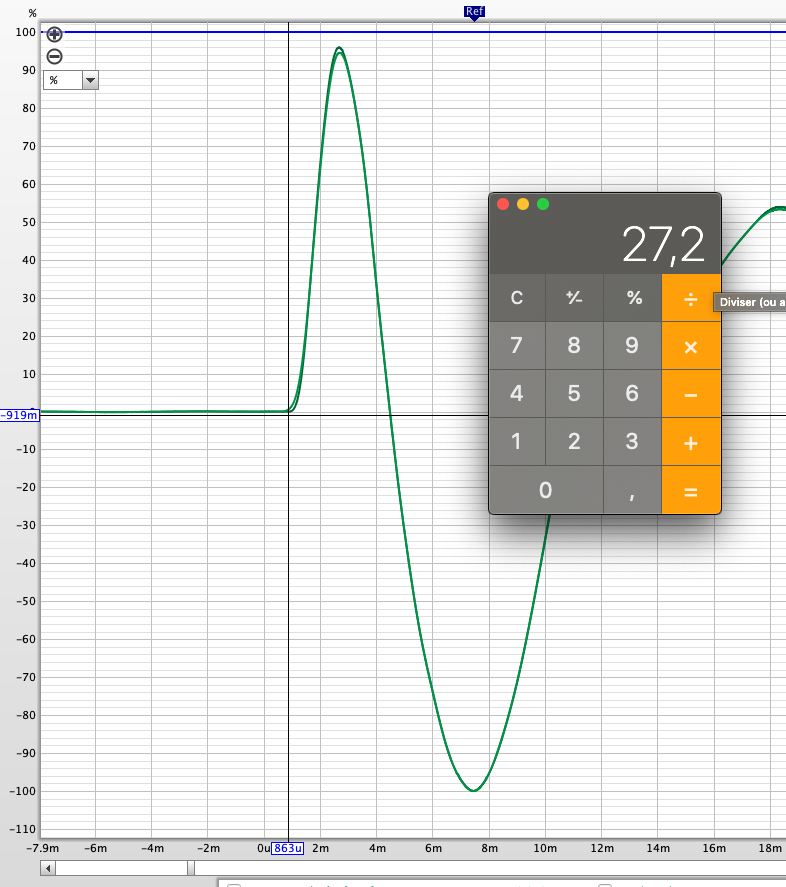

Je suis en congés aujourd'hui, et j'ai refais une mesure en champ proche (micro à 2 cm) pour vérifier la latence du DSP de mon amplificateur de grave LAB Gruppen IPD1200.
Je précise que la mesure est faite avec toutes les corrections actives.
Je trouve quelque chose entre 0,8 et 0,9 ms, ce qui me semble excellent... Je ne sais pas pourquoi j'avais en tête une valeur de 3 ms...
Du coup, mes caissons devraient, d'un point de vue temporel, être correctement alignés...
Je ne suis pas trop certain de l'importance de ce paramètre pour les basses fréquences...
[Image: attachment.php?aid=29646]
