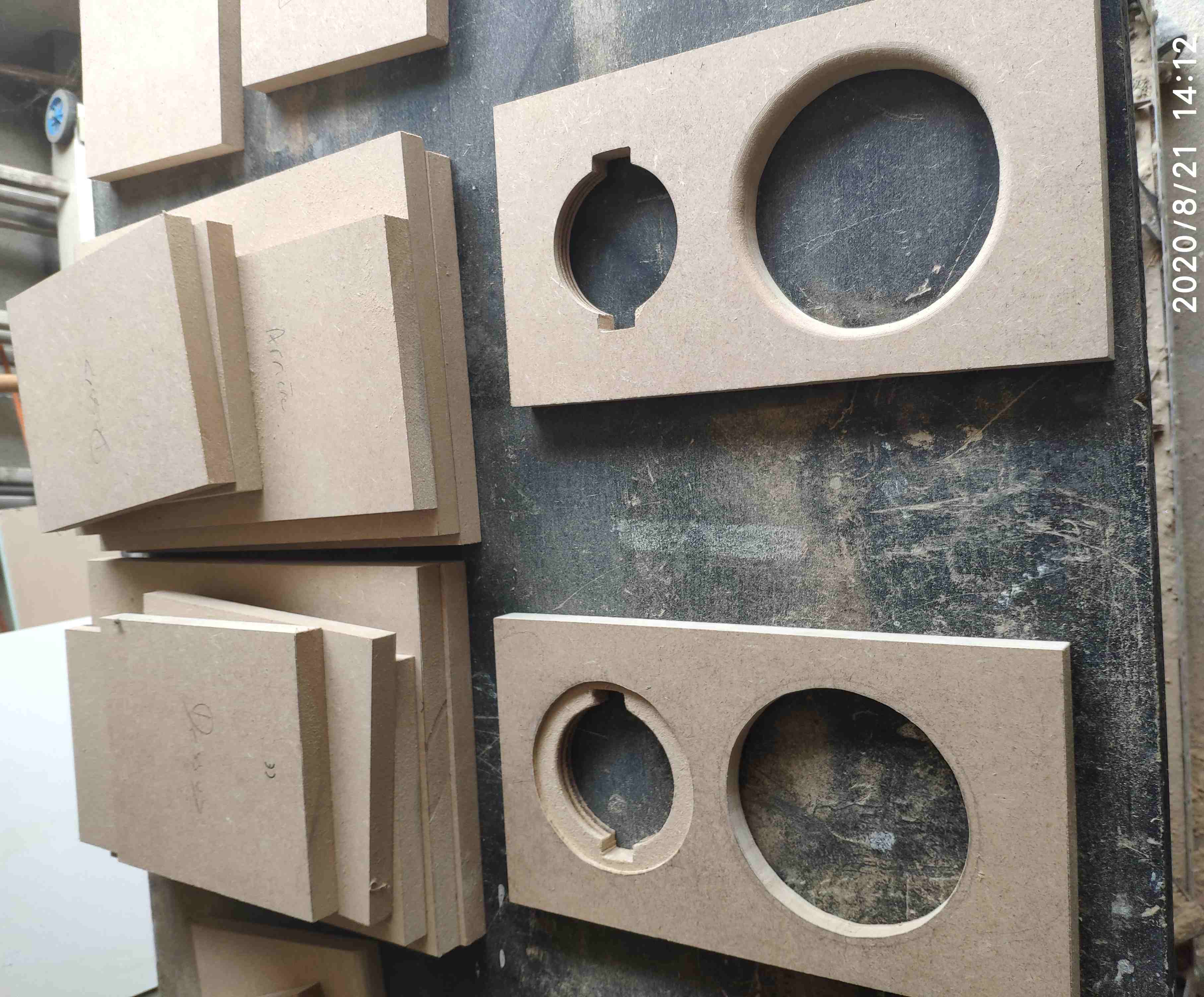

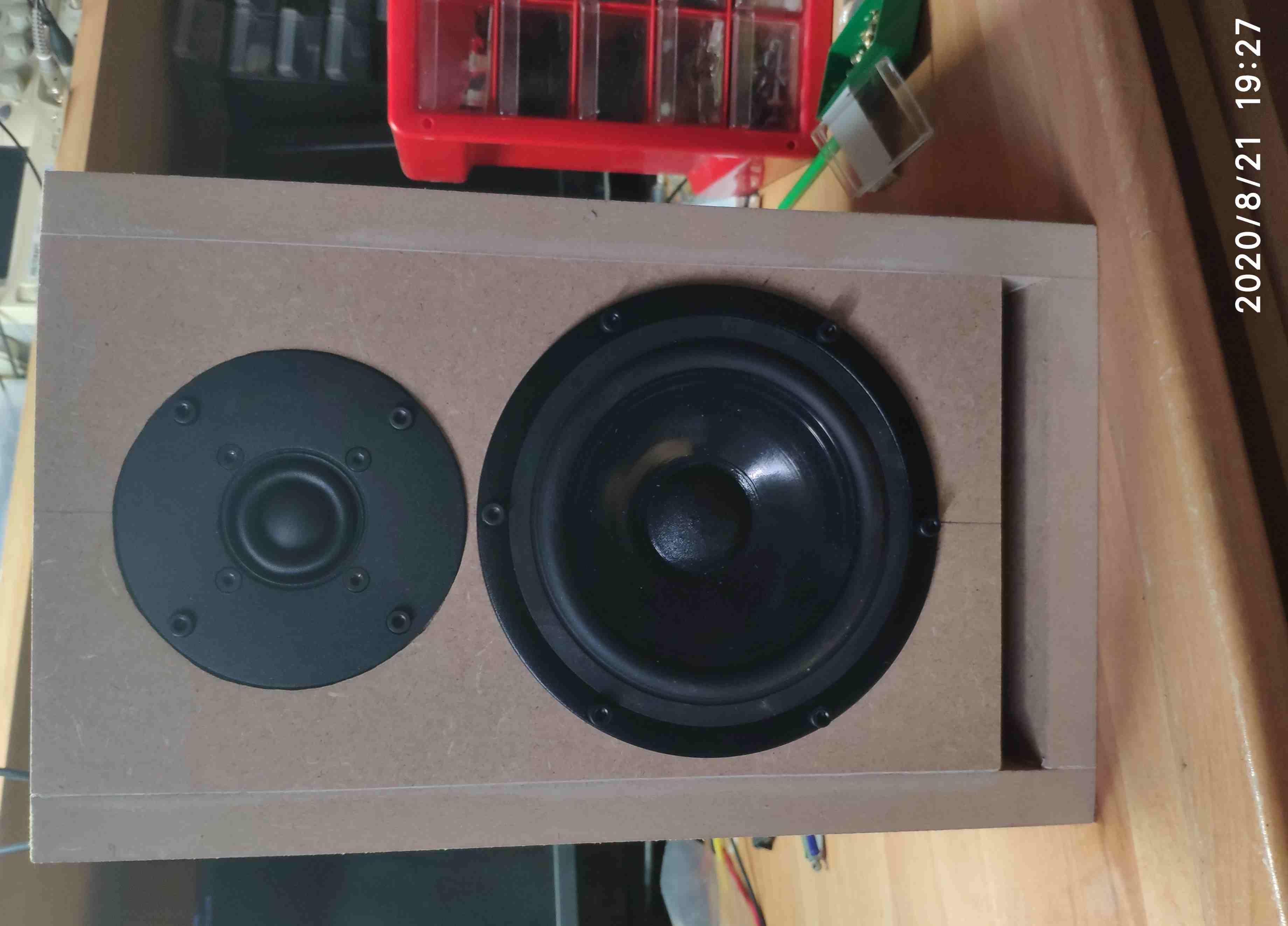

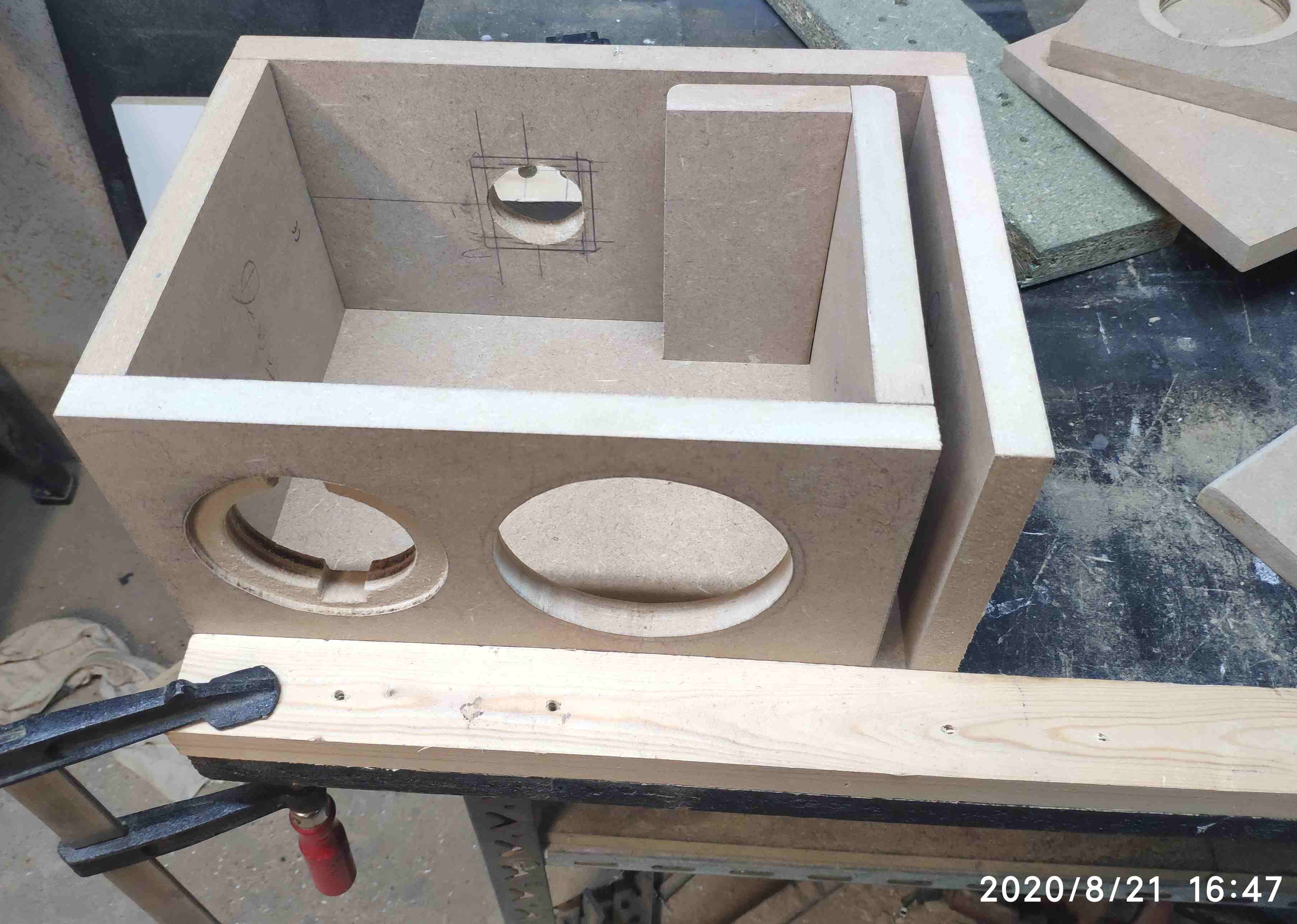

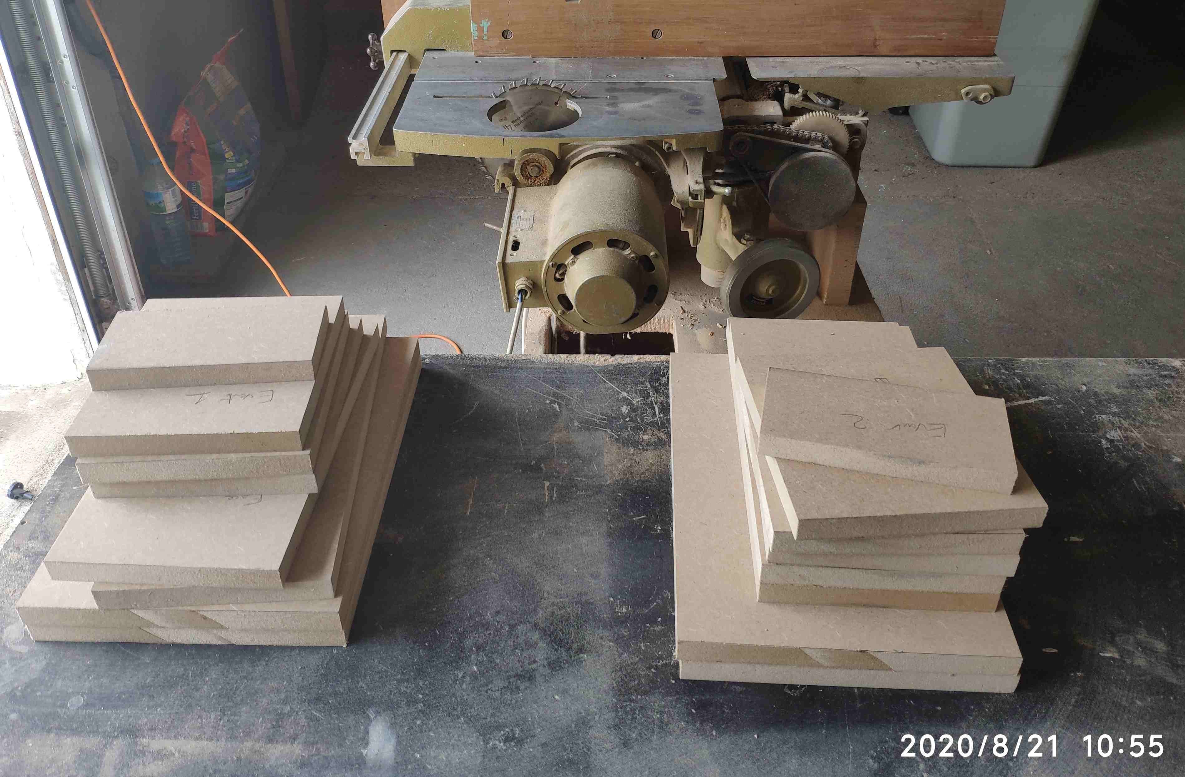

Hier, j'ai fait un peu de sciure...
Débit des panneaux
Façonnage des faces avant
Montage à blanc
Montage des HPs pour les premières mesures

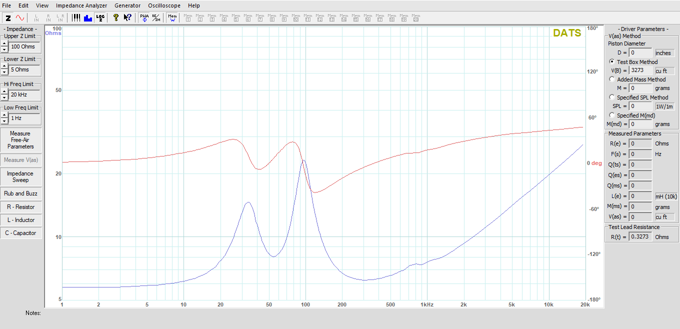

Re,
J'ai fait une première mesure au DATS (après quelques déboires. j'ai dû changé d'ordinateur. Je réinstallerai le logiciel sur l'autre pour voir ce qu'il en est !).
