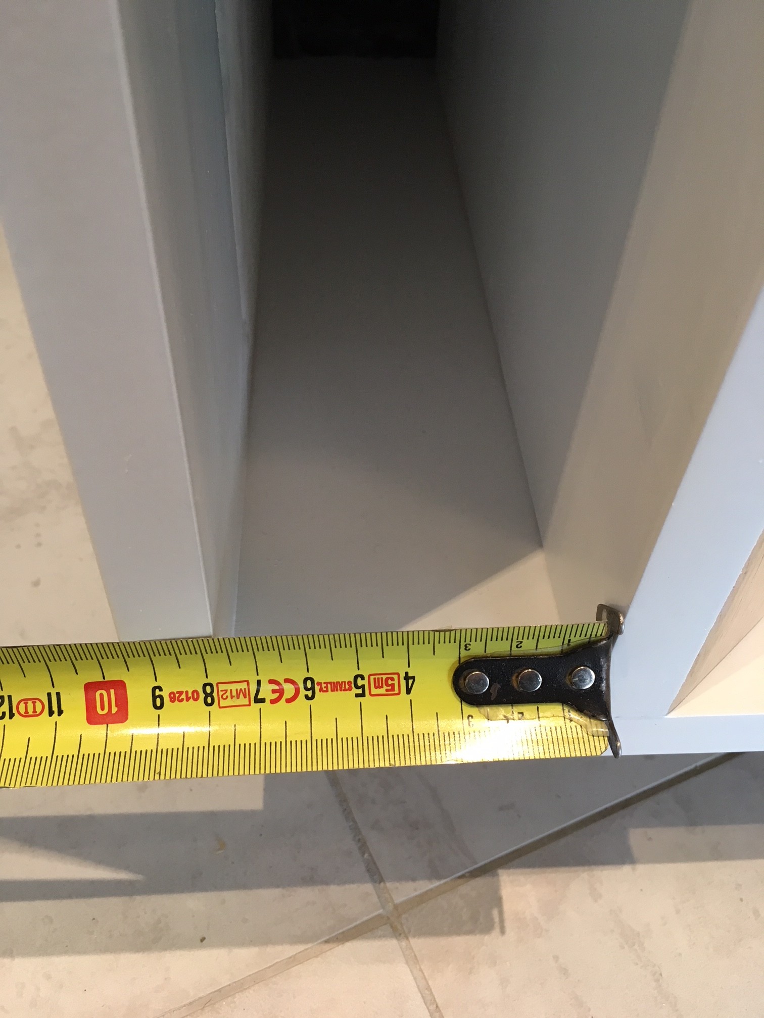

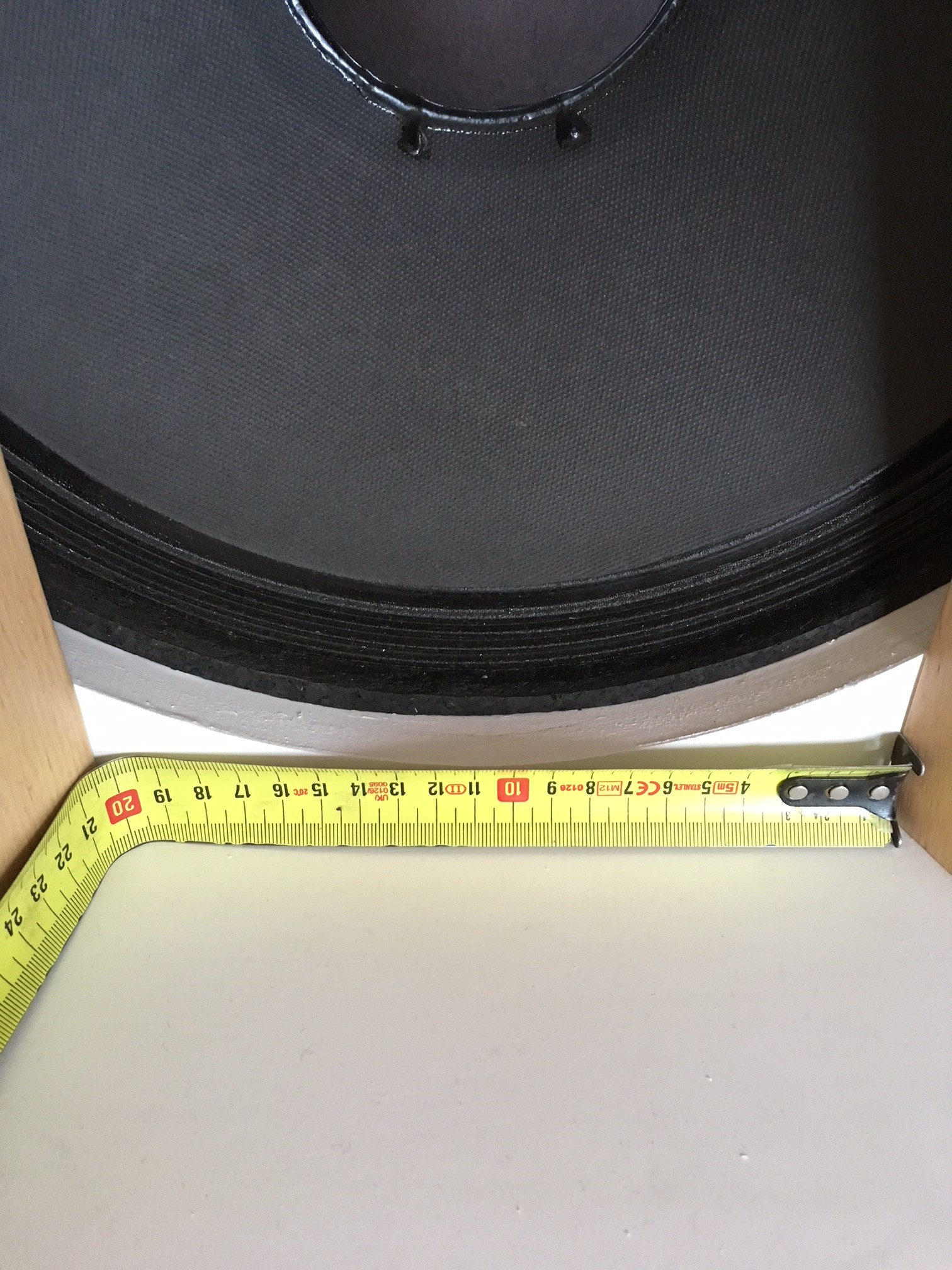

Et vue que ce post à la base concerne les PLANS Altec 817, je vous communique les côtes manquantes sur les plans publics, ces côtes sont obtenue par déduction lors de la fabrication des pavillons.
Largeur des évents 77mm
Embouchure du pavillon 203 à 204mm (difficile d'être précis à cet endroit)

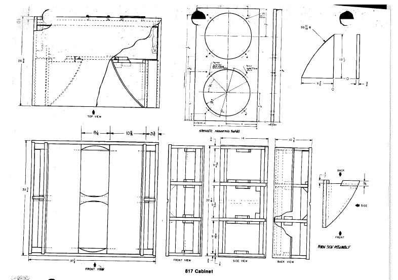

voici un plan d'origine avec les cotes manquantes. Bravo pour cette réalisation superbe.
