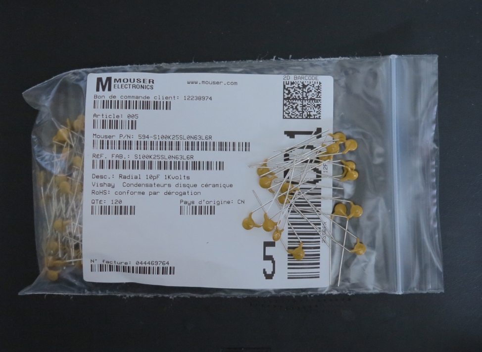

Bonjour Christian,
N'importe quelle capa céramique de 10pf convient ?
Volumio+Spotify +smsl sk10, lenco L75+ RB300 + V15 III - K209+(2018) - 414-16B + ph3220 hf10ak
#87
Bonjour eball,
eball a écrit :...N'importe quelle capa céramique de 10pf convient ?
Nous avons opté pour un condensateur céramique disque sortie radiale Ø5mm (1kV) sur des critères de coût et de dimension.
- Les souscripteurs de la CG "Alimentation" recevront ces condensateurs ainsi que les résistance de 3.9K avec la livraison n°2.
