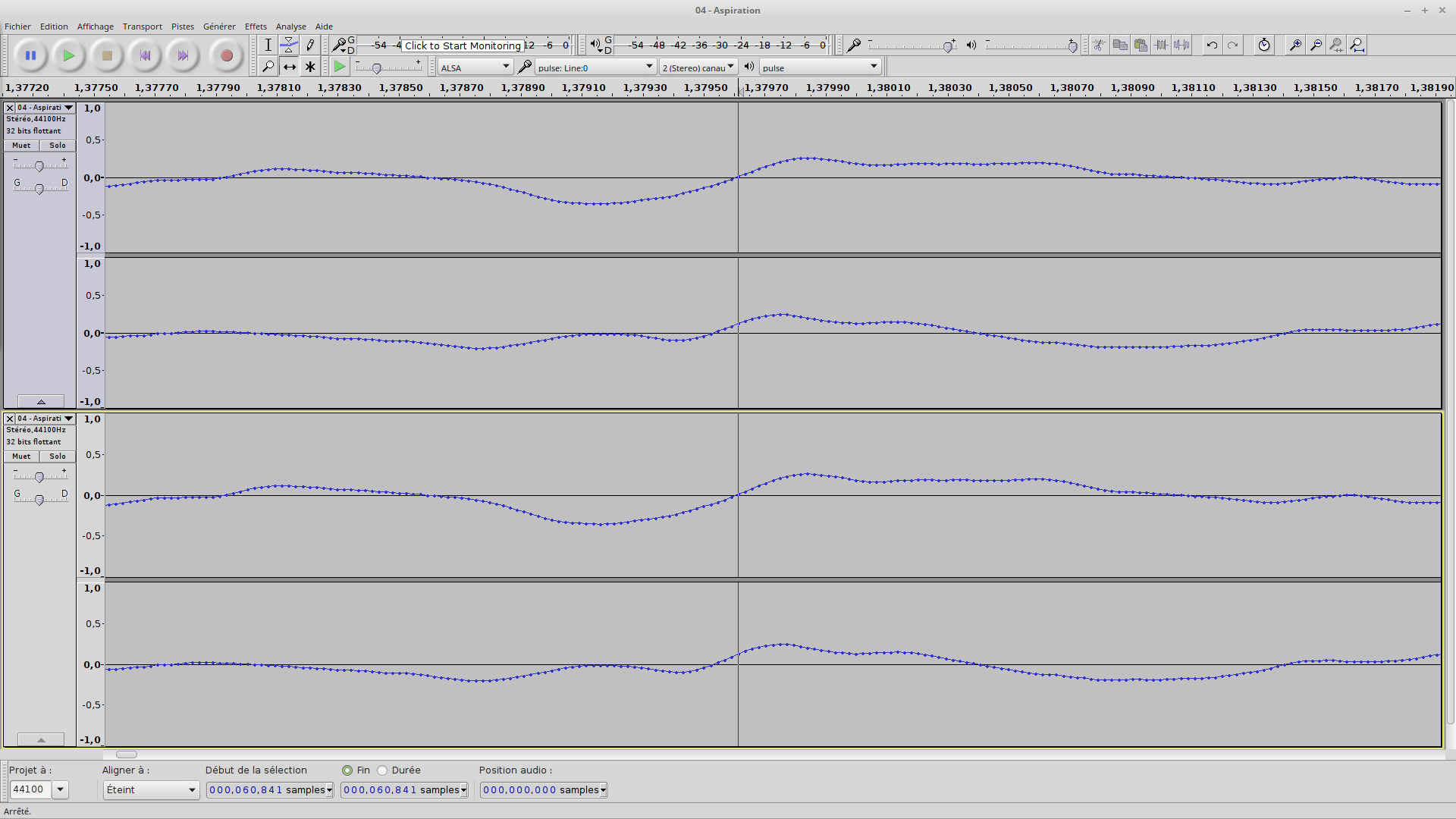

Dominique-Tanguy a écrit :Pour illustrer, j'ai ouvert dans Audacity le fichier qui m'a servi de référence pour l'écoute. D'un côté, le fichier HR de Qobuz, de l'autre la version CD (Couche CD du SACD) ripée avec EAC :
Bonjour Dominique-Tanguy
pas bien possible de statuer rien qu'en regardant les formes d'ondes.
Tu pourrais voir un peu mieux en faisant une soustraction des 2 pistes.
Il faut d'abord recaler dans le temps les deux pistes à l'échantillon près puis inverser la phase de l'une et faire un export.
Si les fichiers sont strictement identiques la différences sera nulle, sinon elle sera dans le fichier exporté que tu peux ouvrir à son tour dans Audacity pour examen.
Mais même ainsi il est difficile de savoir si le fichier est réellement du 24bits. Transformer un fichier 16 bits en 24 bits sans que personne ne voit rien est un jeu d'enfant...
Après reste l'oreille!
Joël

Je ne m'en suis pas sorti...
J'ai inversé une des deux pistes, j'ai tout sélectionné et j'ai appliqué piste / mixage et rendu, mais je récupère une forme d'onde quasiment identique...
Je dois faire une erreur quelque part.

Dominique-Tanguy a écrit :Je ne m'en suis pas sorti...
As tu recalé les 2 pistes?
Il faut arriver à ça:
Le plus simple est de choisir un pic bien pointu de la forme d'onde puis zoomer sur ce pic en déplaçant une des pistes avec l'outil "glissement temporel" pour faire coïncider les pics.
Une fois recalé à l'échantillon près, sélectionner une des pistes puis menu effet inverser et ensuite menu fichier, exporter.
Et ça devrait le faire!
joël
Joël
