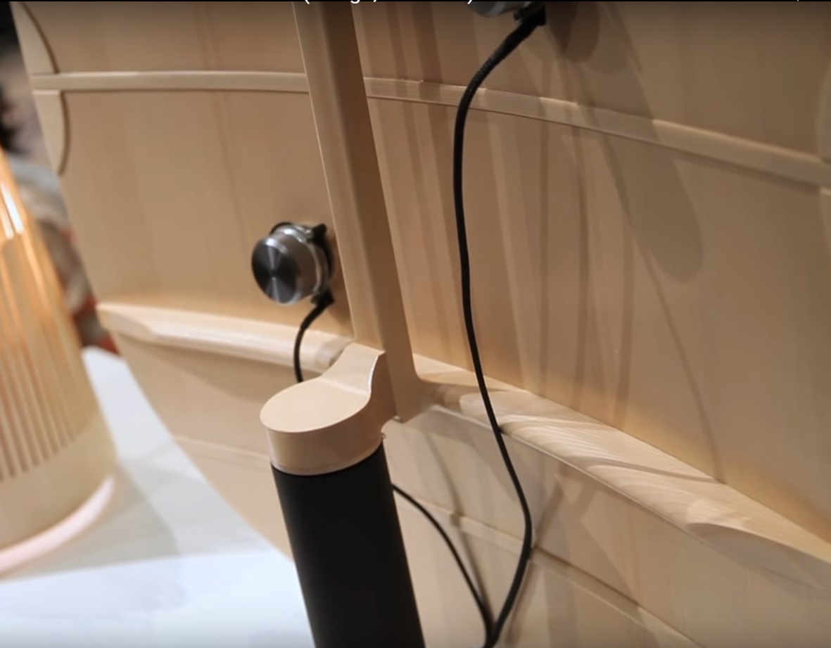

Il s'agit de faire vibrer le plus harmonieusement possible une surface en l'excitant localement...Y'a du taf... Essayez des feuilles de CP ou bois mince comme Pierre Charrié, et vous rentrez dans "l'Art sonore" (pas entendu mais j'y vois de bonnes idées) "Un Français qui fait du Teragaki ? non, Pierre Charrié, un jeune qui fait sonner une feuille de bois…" (envoyé à un ami amateur de DML le 17/2/17)
