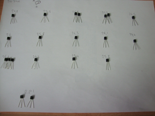

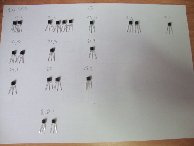

Bon j'ai mesuré les transistors suivant ta méthode,
Je vais, si tu le permets, abuser de ta gentillesse, pourrais tu me conseiller pour assembler les paires par carte ou au moins me dire les transistors que tu conserverais ou ceux que tu éliminerais d'office?

Personnellement ou naïvement, pour les 2N5551, je garderai les transistors de 21,4 mA à 21,5 mA.
Pour les 2N5401, je garderai les 26 mA à 26,3 mA.
Mais la différence entre les deux types de transistors 21,4 mA et 26 mA, est elle importante ?
Ou doit elle être la plus faible possible ?
Cordialement, Dom.

Dominique,
"Je ne te demande pas de faire un assemblage précis des transistors, mais des recommandations pour me permettre de faire le tri afin d'obtenir le meilleur résultat possible."
Tout d'abord, je devrais affiner les schémas de test fournis. Orientés pour les schémas de type Mosquito, ils oublient les étages d'entrée à bipolaires comme celui du Sphinx. Pour les 2N5551 et 2N5401, il faut davantage une 820kR qu'une 100kR en Rb, pour un Ic aux alentours de 1 à 2 mA.
Puis, pour un différentiel NPN associé à un différentiel PNP, mieux vaut une proximité des quatre valeurs. Les Betas les plus faibles de ton lot PNP (vers 24mA) et les Betas les plus élevés de ton lot NPN (vers 22mA). Idem pour l'étage Vas.

Citation : Pour les 2N5551 et 2N5401, il faut davantage une 820kR qu'une 100kR en Rb, pour un Ic aux alentours de 1 à 2 mA.
Bon je recommencerais les tests avec une 820 kOhms. En espérant que le pourcentage de "RIPées" sera égal à zéro Sad Sad Sad
Citation :Mais qu'a t-il bien pu arriver à ces pauvres ""R.I.P." !?
Grosse fatigue, préoccupation, manque de concentration, bon à rien Shy ???
De plus MURPHY (celui de la loi) s'acharne sur la réalisation de ce Sphinx. Mécaniquement, j'ai dû recommencer trois fois une pièce, une des joues en chêne a cassée, et lors des mesures sur ces malheureux transistors, l'inversion du sens de connections leur a été fatal ! Refaire quatre fois la même erreur, GRRR, j'en rage !!! Et pourtant j'avais même fait un petit dessin du boitier des TO 92 !
Par contre, ces mesures m'ont permis de mettre en évidence l'emballage thermique des bipolaires.

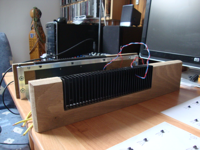

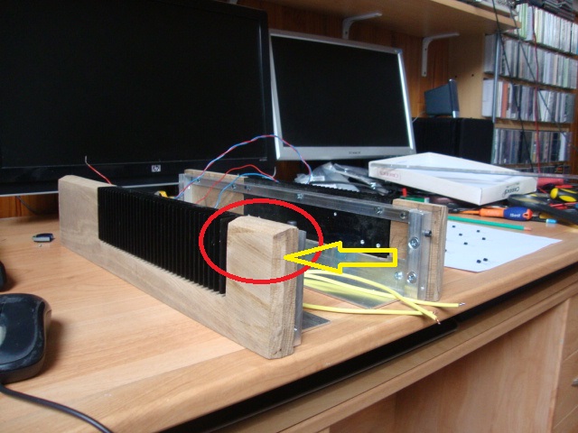

"une des joues en chêne a cassée"
Mince... Où se trouveront ces joues ?

Citation :"une des joues en chêne a cassée"
Là :
Citation :HaH a écrit :
Bon j'espère surtout que je ne te désespère ("gonfle") pas trop...
J'espère aussi que tu ne vas pas l'épuiser trop vite car avec moi ça va encore être pire
Mais non, tu vas œuvrer comme un chef !
