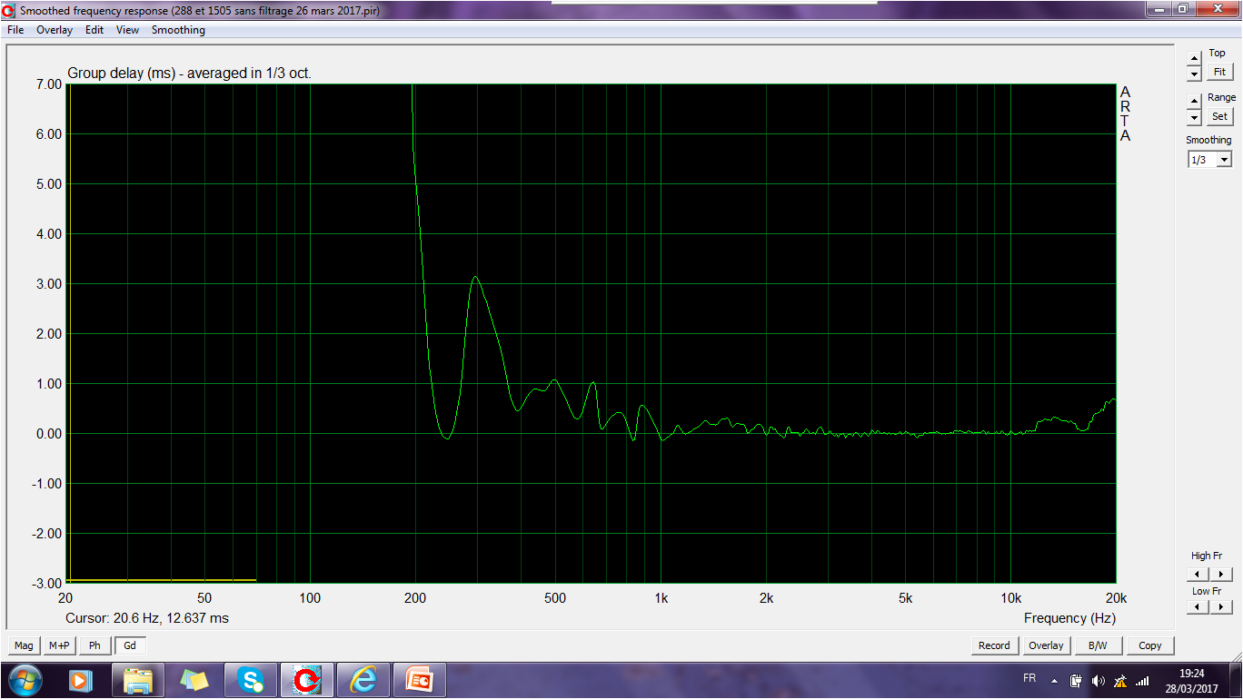

Comme je l'ai exposé précédemment, j'ai continué mes essais en reprenant les réglages de ma carte son.
Cela n'a pas vraiment changé grand chose, si ce n'est mieux caller la courbe de réponse qui a pour conséquence de descendre légèrement la rotation de phase en coupure basse: globalement, peu de changement par rapport aux courbes précédentes du couple Altec 311-90 - 292 misent en ligne dans ce message.
D'autre part, par curiosité, j'ai relevé les courbes de réponse sans filtrage de mes pavillons 1505 en bois de CH audio design et compressions 288-16G avec membranes d'origine Pascalite de 299.
Comme vous pourrez le constater, cela se comporte bien et descend aussi bas (voire peut-être mieux) que le couple 311-90/292.
je pense que ma prochaine étape sera d'essayer avec les compressions Altec 292 pour voir si cela n'améliorerait pas la coupure basse et surtout de me fabriquer de nouveaux supports pour loger tout ce petit monde....Rolleyes
F.R. et phase pavillon 1505 et 288-16G membrane Pascalite
G.D. pavillon 1505 et 288-16G membrane Pascalite
Distorsion 1505 et 288-16G membrane Pascalite
A suivre

Bonsoir Eric,
Cela correspond peu ou prou à la rėponse d'un 1505 et confirme mes commentaires prėcėdents sur l'intėrêt de complèter un 311 par un 1505.
Si j'avais la place, et la motivation, j'essaierais un Onken 200, ou un 1503, en trois voies, avec mon petit pavillon MK810 et le Faital.

Bonsoir Dominique,
tu as peut-être raison, mais comme je l'expliquais, je fais pour l'instant avec ce que je possède déjà: on verra après si cela donne les résultats positifs escomptés pour améliorer les choses.
Comme je compte me servir du pavillon 311 pour le bas medium et du 1505 pour le medium à partir de 1600 Hz, je ne vois pas réellement ou serait le problème de compatibilité (mis à part les coupures basses) si ce n'est que la place: mais en cela, je n'ai pas de souci....
Après pour un Onken 200, c'est très difficile à trouver, et surtout à des prix très cher.
Pour le 1503, pourquoi pas, mais il faudrait voir si ça peut se couper aussi bas que le dit Altec: à voir?
Sinon, je devrais pouvoir me faire prêter, dans un premier temps, un 1003 tarfield et un Vitavox CN 123.
A l'issu de mes essais avec mon matériel existant, je verrai ce que cela pourrait donner comme amélioration avec ces 2 pavillons ?

RE: Rajout d'un bas medium à mon sytème
Salut Eric,
ça pourra te servir,
j'ai mis aux mêmes échelles que ton graphique,
la réponse des 299 (bleu) et 2441 (rouge) sur mon pavillon, qui coupe à 110 hz, aucun boost ou correction sur les moteurs,
mesure : sweep de 220 hz / LR24 à 20K.
en superposition,
ça permet de voir le gap éventuel d'un 1503 vs 1505.
A+
Olivier
@Dominique-T
Je verrai bien aux mesures une fois que l'on m'aura prêté ces pavillons: je les mettrai en ligne dans ce sujet
@olivecsm
Merci Olivier pour ces exemples intéressants.
J'espère que je retrouverai ces courbes avec les 1003 ou CN 123
Lecteur CD: Sony SCD  777 ES
