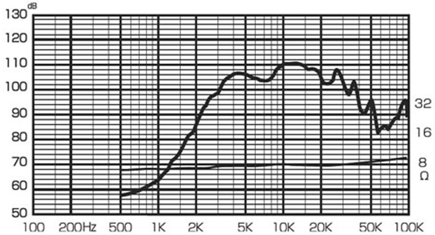

Le TW 500mK2 contrairement au ET703 ( qui en fait est un " moteur" en terme de conception ) n'est pas utilisable en dessous de 9,7 Khz ..
En dessous sa reponse baisse brutalement de 5 dB et il n'est pas prevu pour travailler en desoous de cette frequence .( d'ou des avis erronnės de certains sur ce transducteur )
Par contre entre 10 khz et 25 Khz c'est le seul transducteur capable de fournir 111dB/w/m ( mesuré meme à 25 khz ) et c'est le but recherché par le constructeur

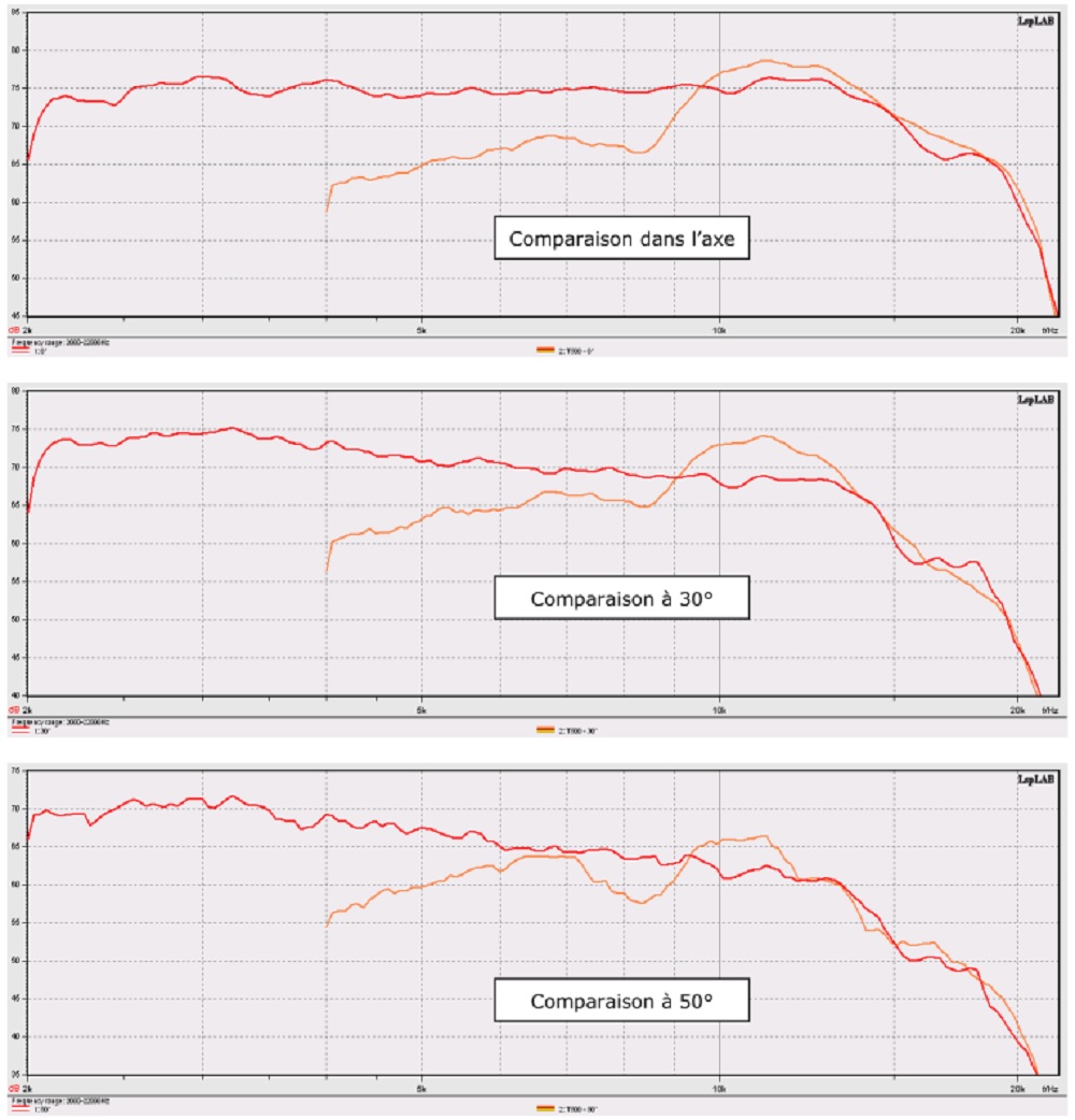

Concernant le T500A MKII, c'est un objet splendide, et voici 4 ou 5 ans j'avais craqué pour ce caillou, juste parce qu'il est beau.
Je souhaitais à l'époque le raccorder au couple TD2001 + pavillon PA3220, et j'ai fait quelques mesures dans l'axe et hors axe :
Comme on le voit :
1. Le T500A MKII n'apporte rien en extension de réponse ni en directivité.
2. Sa réponse présente une vilaine boursouflure, une douzaine de dB tout de même, entre 9 et 14 kHz.
3. Sa sensibilité réelle, une fois égalisé, est donc plutôt de 100 dB/1W/1m et non 110.
On est donc très loin des revendications de la spec constructeur :
Notamment, cette spec indique que le HP est utilisable de 4 à 45 kHz, fréquence de coupure recommandée 5 kHz.
Personnellement, je n'ai pas réussi à en tirer quoi que ce soit.
Une belle arnaque marketing.
Pascal
