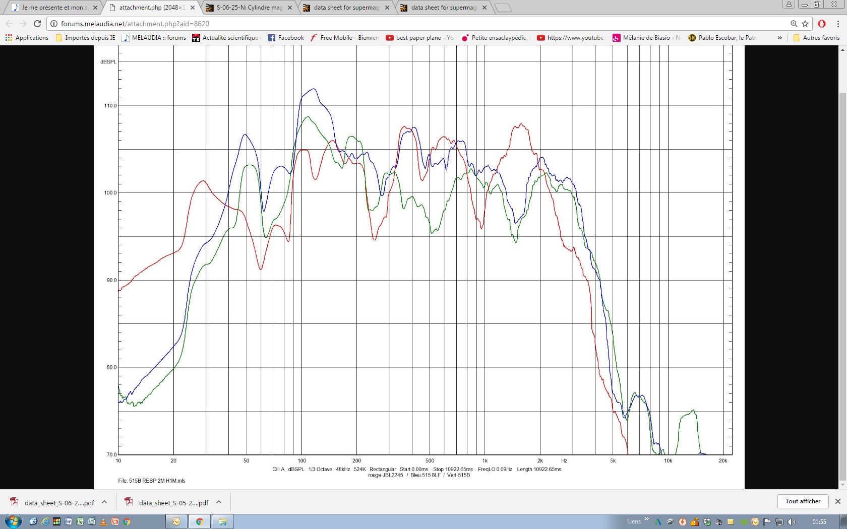

à Claude et Oliver,
vous parlez de cela ? quel HP dans quelle caisse et dans quelle pièce mesuré où et comment (distance, angle, moyennage, type de signal et autres joyeusetés)?...
Amitiés, Jean-Yves

Dans mon cas il s'agit de répliques de 4560 qui son un peu plus hautes que les vraies (1050x762x606) et qui ont (avaient) un gros évent en haut pour recevoir un pavillon, que j'avais déjà partiellement bouché "au pif".
Les HP sont les Yamaha 3882. La pièce fait 6x6x3 et est au premier, plancher et plafond bois, murs en pierre, des décrochements pour les fenêtres et portes, cheminée, pas mal de meubles et tapis.
Je parle des mesures à 1m dans l'axe du HP, mais j'en ai d'autres.
Je publierai les mesures dans un post séparé, j'ai aussi une paire de 816 et je ferai la comparaison, il faut que je mette tout ça au propre, les mesures sont sur un autre PC.
Maintenant je tiens quand même à rajouter que cet essai est purement académique, puisque l'intérêt des pavillons est quand même un peu aussi de les entendre. Dans le cas de mon bricolage d'hier soir, pour avoir du 30Hz je coupe à partir de 100 à 6dB/Oct, donc juste quand le pavillon commence à se réveiller. Du coup j'ai du grave sortant des évents ... mais un peu mou, et je dois raccorder la voie de bas-medium très bas Big Grin
ça ne restera donc pas comme ça, pour l'instant je teste un peu pour voir dans quelles directions on peut aller et jusqu'où.

bonjour Jean-Yves ,Olivier et a tous
c'est une 4560 jbl (caisse jbl de sonorisation)que j'ai modifié ,les mesures ont été faites par mon copain moca audio (marco chauveau ) qui est acousticien .J'ai rallongé les évents petit a petit avec du tube pvc (j'ai rajouté deux centimètres de longueur a chaque fois sur les quatre évents) ,et l'on a mesuré après chaque modifications .
http://www.moca-audio.com/index.php/qui-...-nous.html
puis j'ai remplacé les évents en pvc par des évents rectangulaires que j'ai confectionné en médium ,l'intérieur de la caisse a été traitée au matson ,au blakson autocollant ( pour le pavillon ) et à la thibaude , ces modifications apportent vraiment un "plus "dans le bas médium .
les essais ont été effectués un 38 cm 515 8 lf altec et un altec 515 b (merci André R)
