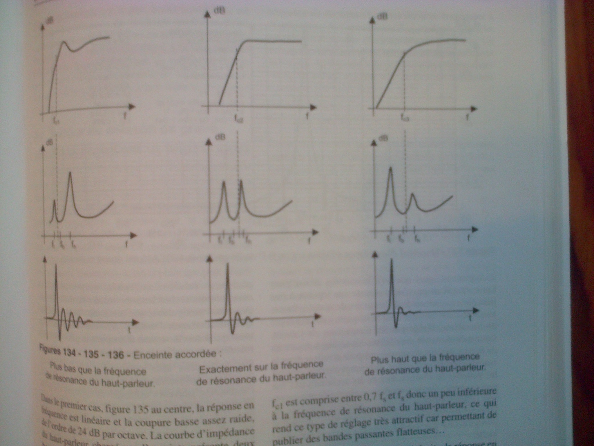

Altec vot a écrit :Pour plus de clarté sur ce (vaste) sujet, pourrions-nous nous débattre un peu plus en profondeur sur ce réglage de l'accord du bass reflex en utilisant la courbe d'impédance.
En effet, j'ai lu plusieurs choses assez contradictoires:
qu'il fallait que les 2 bosses de la courbe d'impédance soient de même hauteur, puis dans une autre lecture qu'au contraire, il fallait que la première soit plus haute que la deuxième etc....
Pour illustrer ce dilemme:
Cette approche est sûrement contestable. Comme tu le dis, tout le monde de semble pas être d'accord (comme à peu près tout le temps en hifi  ).
Mikael

folkdeath95 a écrit :....Cette approche est sûrement contestable. Comme tu le dis, tout le monde de semble pas être d'accord (comme à peu près tout le temps en hifi ).
Mikael
Mikael,
Merci pour le lien. C'est dans dans "Bien entendu..." d'Ibre? Si c'est le cas, je vais aller voir ça.
Les désaccords en audio? Les années me le confirment et ce fut vivement le cas cette semaine.
Bon, j'ai surtout hâte d'essayer ça en pratique et d'entendre ce que ça donne à l'écoute. Rien ne vaut l'expérience.
À+

Oui, c'est dans le bouquin de Francis Ibre.

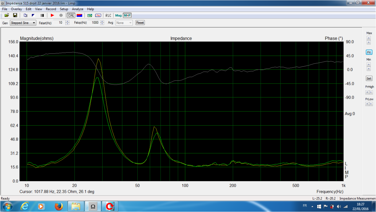

Sinon, j'avais mis en ligne sur Melaudia, la courbe d'impedance de mes deux 515-16G dans mes Vot https://forums.melaudia.net/attachment.php?aid=12666
Comme vous pouvez le voir, mon BR est reglé à environ 50 Hertz avec un Fs de mes 515 à 37 hertz et un QTs à 0,215:
Un commentaire peut-être ?
Cdt,

folkdeath95 a écrit :Pour illustrer ce dilemme:
Mikael
Merci Mikael pour cette lecture très intéressante.
Comme Je l'expliquais, c'est à peu prêt cette méthode que j'ai appliqué pour régler mon BR sur mes VOT et ainsi voir l'effet de la modification de l'évent sur le courbe de réponse mais aussi sur la courbe d'impédance.
Mais bon, comme tu le dis cette approche est surement contestable et peut-être pas la bonne?
