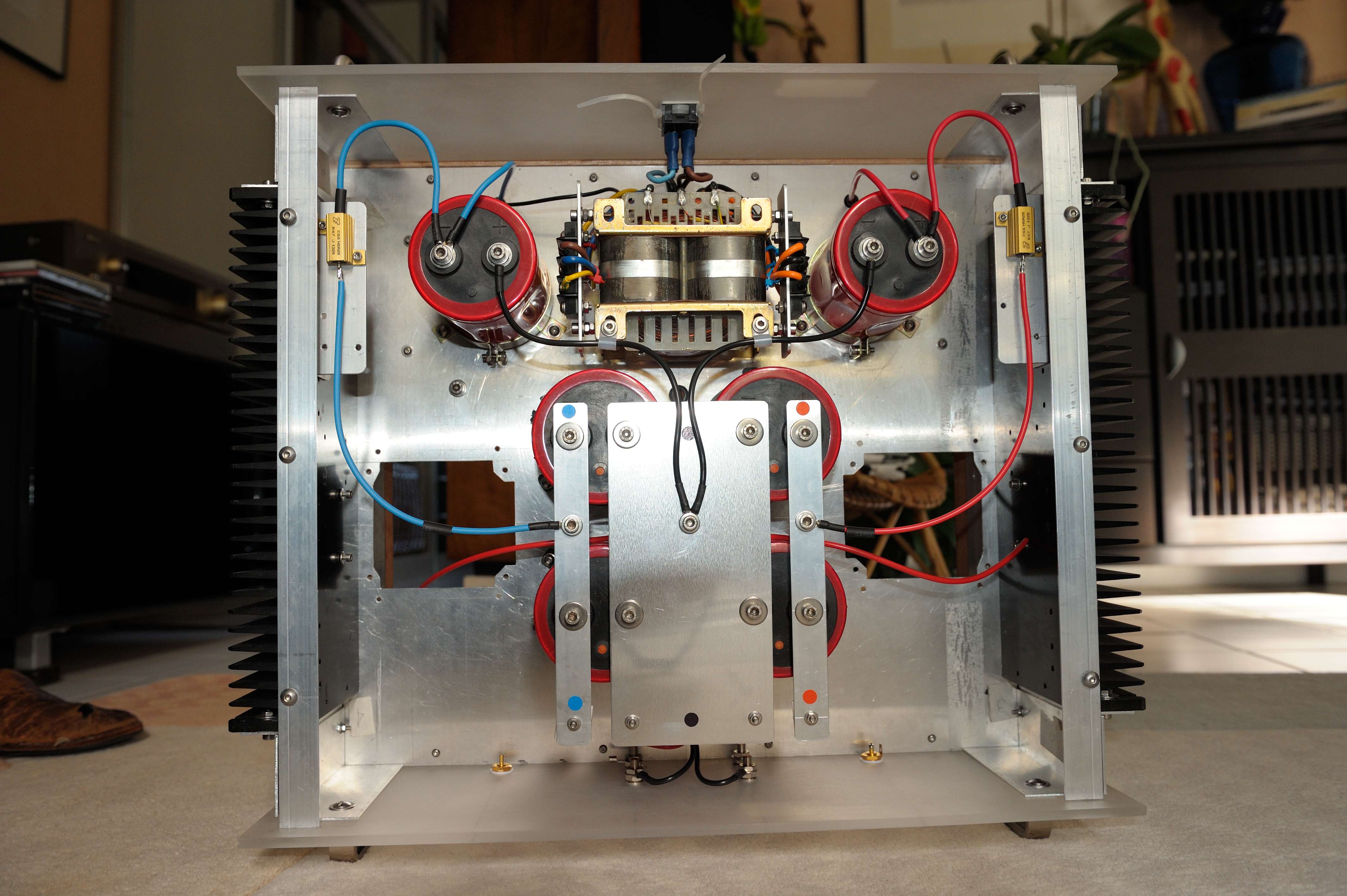

DOM à écrit:
That's all folks !!!
OK, j'abandonne l'idée d'installer une banque de condensateurs pour les problèmes que vous évoquez.
- Ce 30W Hiraga fonctionnera donc aussi mal bien qu'un Kenada mais pas aussi bien que le 20W Hiraga de William.
j’espère Dominique que tu vas quand même pas jeter l’éponge !!!!!!!
mes condos sont plus imposants , mais je ne peux pas prendre l'ampli sous le bras, 30kg , on ne peut pas avoir le beurre et l'argent du beurre!!!!!
il ne faut pas que cet ampli termine dans un tiroir.....!!!!!
Retour à nos lampes à souder
William

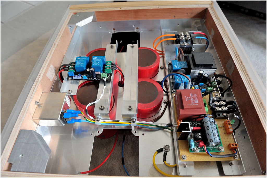

Hier, j'ai apporté à Patrice les transformateurs de remplacement des DAC Philips.
Ça a été l'occasion de réaliser une écoute comparée entre son Nelson Pass (réf. ?) et mon 30W Hiraga SMPS.
Son système semble abouti et stabilisé depuis déjà plusieurs semaines.
Le 30W a une plus grande sensibilité que le Nelson Pass et nous devons régler le volume de son préampli à chaque permutation d'ampli.
A l'écoute, il y a des différences :
Dans le registre des médium/aigu, le 30W révèle une plus grande ouverture. Les ambiances et les fins de notes sont mieux révélées. La dynamique semble aussi plus importante. On s'en rend compte sur les attaques (transitoires), ça "claquent" plus. Globalement le 30W est plus vivant et précis que le Nelson Pass.
Dans le registre des graves, là aussi des différences. Elles ont plus difficiles à cerner et à caractériser. Sans vouloir être désagréable, je dirais que le Nelson Pass en ferait un peu plus dans le bas mais pas c'est pas très propre. On ressent bien le grave mais il est un peu brouillon. Sur le 30W, le grave est sec et sans bavure et il est bien là sans en rajouter. Ce qui explique le ressenti d'une plus grande précision globale du 30W.
Donc, finalement, le 30W Hiraga SMPS se comporte très bien. C'est un ampli de grande classe.
Il reste encore à le comparer au 30W Hiraga à alimentation traditionnelle de William mis en service il y a 3 jours et qui m'a fait une impression hors du commun dans le grave. William, dont le 20W Hiraga a donné du fil à retordre aux Kaneda à Ablon-sur-Seine, a en effet "récidiver" en réalisant lui aussi ce 30W Hiraga.
A suivre...

A l'instar de Dominique j'ai réalisé un 30 W Hiraga double mono avec les mêmes éléments dont des alims SMPS300RE Connelextronic.
Seule différence, le boitier, 3U en ce qui me concerne pour être tranquille côté refroidissement, 2U en ce qui concerne Dominique pour un souci d'encombrement.
Pas de redondance inutile, mon avis à l'écoute est le même que le sien avec une petite réserve sur les basses qui pourraient être en "retrait" dans l'infra ce qui est difficile à affirmer chez moi où le rendement de ce registre n'est pas encore au top.
A suivre.
