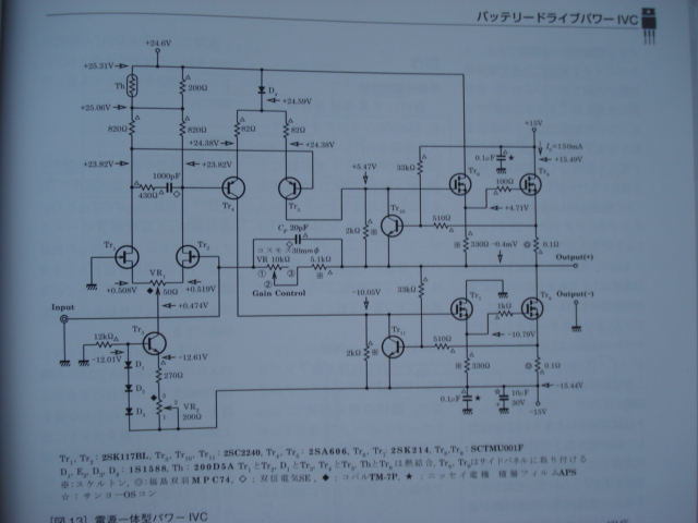

Voici le schėma de l'ampli, qui permet de comprendre ce qui se passe après le circuit du DAC. Ã gauche, on voit les deux entrėes, soit le DAC intėgré, avec son réglage de volume, soit le prėampli externe, de prėfėrence IVC, comme mon 218.
[Image: attachment.php?aid=14338]
#87
RE: Réglage volume Kaneda 224
Dominique-Tanguy a écrit :Voici le schėma de l'ampli, qui permet de comprendre ce qui se passe après le circuit du DAC. Ã gauche, on voit les deux entrėes, soit le DAC intėgré, avec son réglage de volume, soit le prėampli externe, de prėfėrence IVC, comme mon 218.
Merci pour ce schéma qui concrétise les propos de Gillesni avec une configuration d'amplificateur de puissance à entrée en courant que je n'avais encore jamais rencontrée.
On peut fournir à cet amplificateur un signal soit directement en sortie d'un DAC à sortie en courant asymétrique soit en sortie du circuit désymétriseur du post n°1 de ce fil (1) , l'un ou l'autre sans résistance de charge, celle-ci étant maintenant constituée par celle du réseau de contre-réaction.
Le problème du réglage du volume reste donc présent. Si le DAC n'en comporte pas, on n'a pas d'autre choix que d'agir sur la valeur de la résistance de contre-réaction Rf comme sur le schéma montré par JM Plantefève :
[Image: attachment.php?aid=9714]
A noter que la qualité de cette résistance (ou du réseau avec potentiomètre) est de prime importance, sa valeur doit avoir des coefficients de température et de tension les plus bas possibles (et oui, les résistances ne respectent pas totalement la loi d'Ohm !).

Nous avons vu plus haut que l’amplificateur 224 (IVC) devenait non-IVC en utilisant le DAC intégré, par le concept de réglage de volume intermédiaire. Pour se retrouver au 224 avec une typologie façon « ampli-op inverseur ».
Dans ce cas, pour réduire la sensibilité globale sans remplacer le potentiomètre présent (ni dénaturer sa progression), on peut augmenter la 220R en aval du passe-bas "820R/3300pF". Si je lis bien, la Rf du 224 est de 12kR. Passer de 12k/(820+220) à 12k/(820+1.2k) diminue la sensibilité de 6dB.
